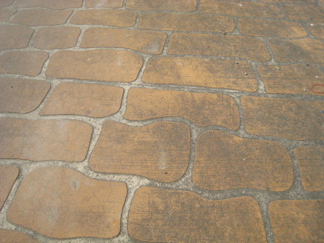

請問有認識會做影片中2:47秒的這種地板的廠商嗎?

可以自己做
不會很困難
1.紅磚 打成粉
2.用桌墊 剪成一個磚形網 只要一個形狀單位就好
水泥弄上去 桌墊磚形網 貼上 在把紅磚粉撒上去
一個單位慢慢弄 就可弄成一大片
也可以
算好每個 樣板的磚塊 形狀
1.然後 做出所有 上面是紅磚粉的水泥塊
2.貼到水泥地就好
也可以
買紅磚 一個約2元
拿砂輪機 配 切水泥切片
把磚塊 切成 樣板的磚塊型
磚塊在排好 貼在水泥上就好

紙模地坪
業界我知道這間公司做很久了

og2h 發表於 2017-11-15 11:06
可以自己做
不會很困難
第一步就有困難了 ~ 紅磚打成粉~
發表於 2017-11-22 20:19:16 | 顯示全部樓層
38Calvin 發表於 2017-11-22 19:43
第一步就有困難了 ~ 紅磚打成粉~
不會很難的
紅磚 很脆 用槌子 敲一敲 就能變成粉
很多礦物色料
都是敲碎 做成的
百萬年不會退色
