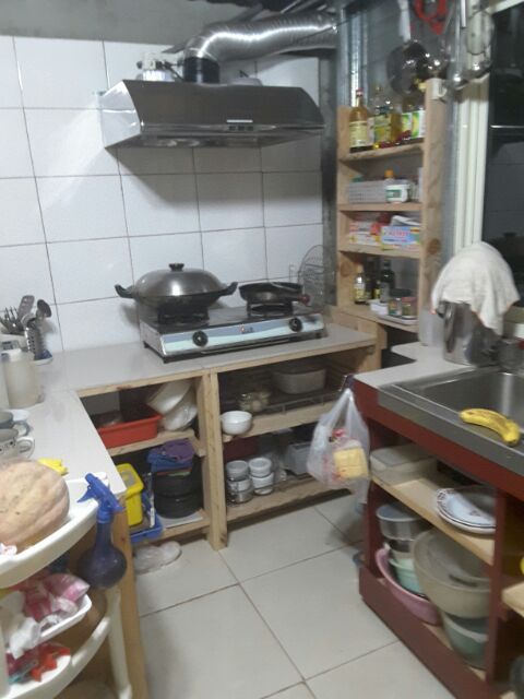

剛剛完成的瓦斯台檯面,用石英磚,80×80切割之後,剩料作整理櫃台面,算是很陽春的台子,能用就好,流理台也是洗碗槽旁邊整理台面用石英磚,收邊用夕利康與塑鋼土加白鐵角鋼,很

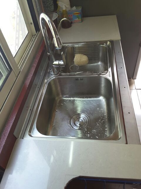

幾個月前家裡廚房剛換檯面 , 為了省錢我只換檯面 , 桶身部分自己貼波音軟片 , 檯面是用矽鋼石 , 我是上網找有只換檯面的廠商 , 不過廠商在台北 , 標準 210cm 連工帶料兩萬以下
矽鋼石其實就是拋光石英磚 , 只是檯面比較大片 , 也比較厚 , 人造石較不耐磨 , 用久了會有細紋 , 天然石都會有一些小細紋 , 不同石材有所不同 , 至於耐用好整理 , 我喜歡深色的矽鋼石
