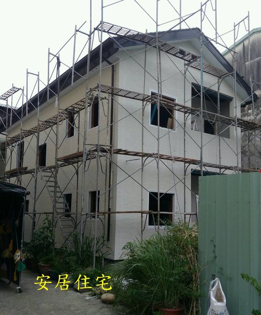

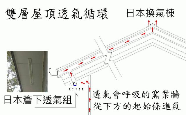

日本窯業板
會呼吸的牆! 這句廣告已經很久遠了

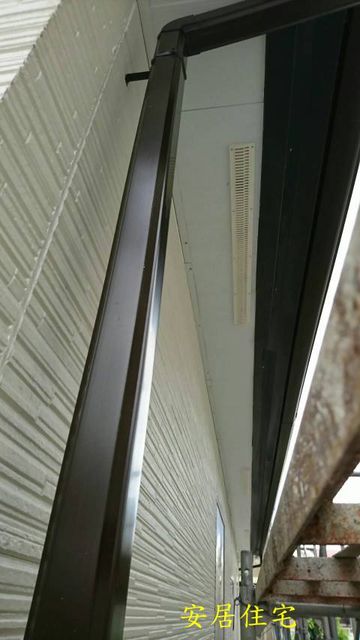

每片牆體約3米寬 45公分高,每片以公母榫接的安裝
並藉著專有的五金配件而達到有1.5公分的空氣層
由下方的起始條下方進氣,到屋簷上方的特制的排風口出!
日本窯業板品牌kmew,的「光觸媒陶瓷塗裝」能消除車輛排氣中的NOx( ※氮氣化合物)、及工廠廢煙所含的SOx( ※硫的氧化物)。
採用「光觸媒陶瓷塗裝」的住家,每一棟(約50坪)能發揮等同於12棵白楊木的空氣淨化能力。
日本窯業板ASAHITOSTEM,它的奈米親水塗膜也有不錯的耐候表現!
NICHIHA質量紮實它優異的耐候性 強大的抗污染褪色斷熱技術 也有很好的評價!
它們都有一個特色就是耐候 抗震 耐污 自潔等

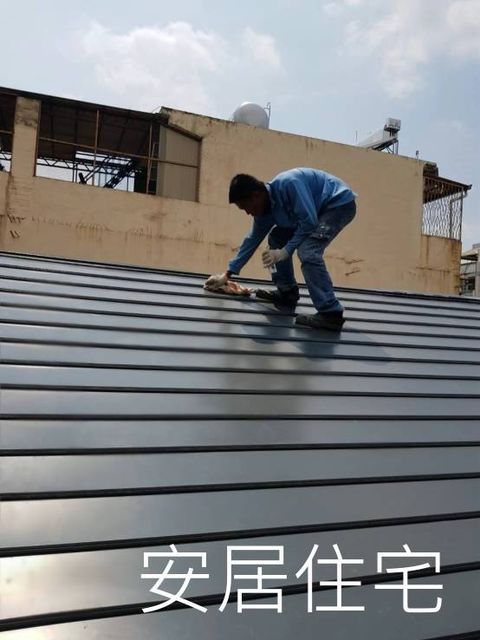

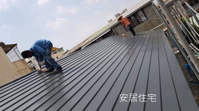

本帖最後由 kaiyao 於 2018-6-15 19:53 編輯

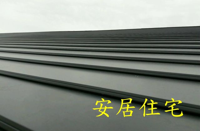

屋頂很搞工
雙層馬來紅膠防水夾板 雙層防水毯
屋頂面板為日式橫板 鍍鋁鋅鋼+氟碳烤漆
高拉力型鋼隔開做9公分的透氣層!
屋頂構造有3.5公分的日本雙面鋁箔斷熱材
還有1.5公分石膏板 和60K防火岩棉
每根螺絲都是白鐵
30公分1~2支確實鎖好
屋頂透氣型鋼有輔助牙條鎖到下方的型鋼
不怕颱風破壞飛起!

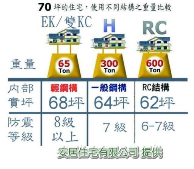

我也承接過 10坪 一樓式 傳統鋼構屋
(H主柱 +副柱C型 )
建築師堅持要一米的筏式基礎
不然無法達到七級防震!
我們的冷軋鋼構綠建築
高張力 雙型鋼 防震系統
因為重量輕 連續基礎即可
