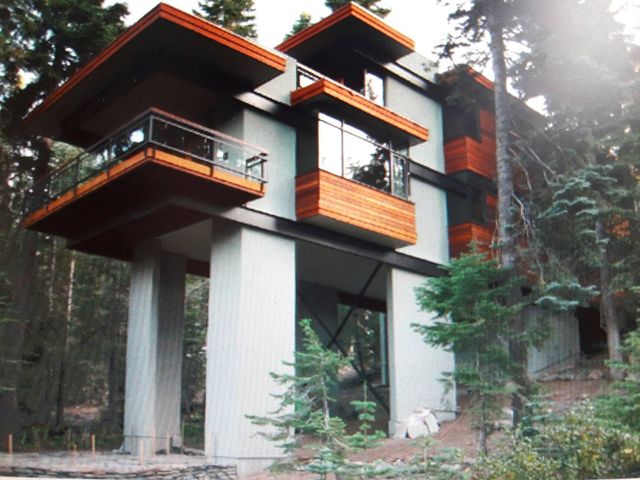

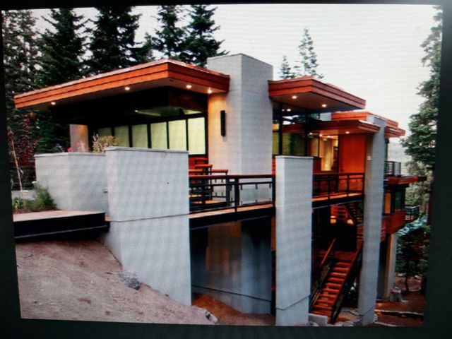

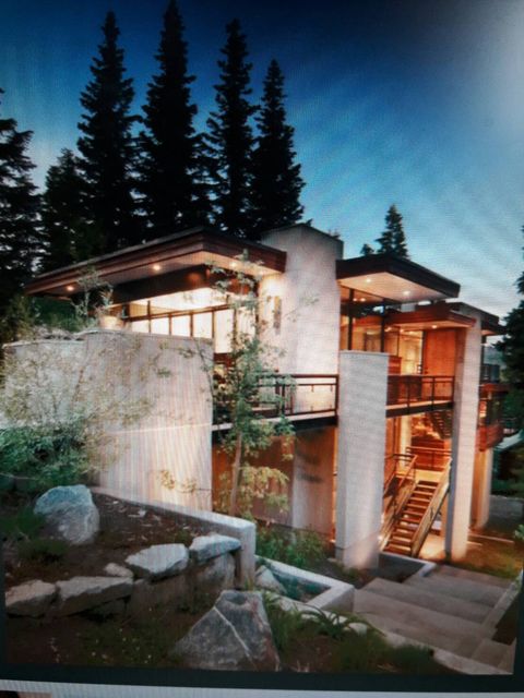

發表於 2017-12-16 09:47:17 | 顯示全部樓層
幾張相片參考。
依個人預算施作,簡易的至少地基處多插些鋼軌或板樁(深一點)再焊上來。
SUNRIDE + 20
米粒 + 20 太棒了!
蔡先生 + 20 太棒了!

發表於 2017-12-16 10:06:03 | 顯示全部樓層
Vincent814 發表於 2017-12-16 09:47
幾張相片參考。
這叫簡易
看起來就非常貴的樣子
SUNRIDE + 20
蔡先生 + 20 太棒了! 而且精緻 !

發表於 2017-12-16 10:13:00 | 顯示全部樓層
STSHAOWW 發表於 2017-12-16 10:06
這叫簡易
看起來就非常貴的樣子
老大,照片是貴版沒錯。
老大,您看慢些,我沒說它簡易啊!
