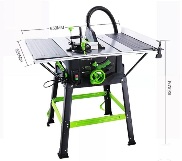

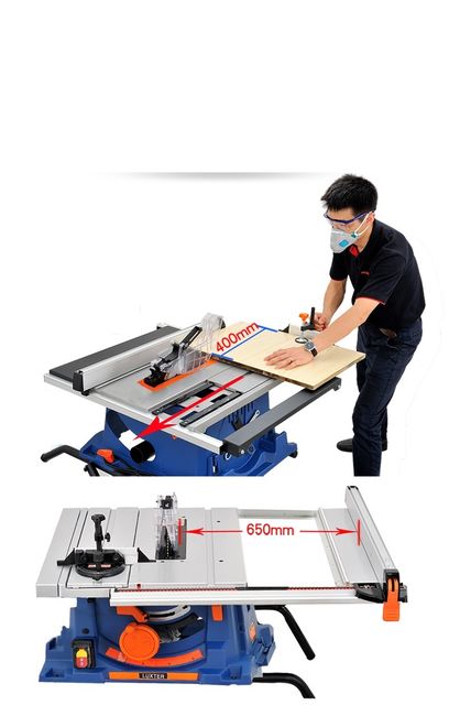

找了一些的資料文章
大家也都是找一下網拍上的 神?新鉅 等等的 木工桌
不過看起來搭配的 鋸子 安全性好像都不好 尤其看到有人分享 使用圓鋸 木板噴出 差一點切到手就嚇死了………
且準度好像也都說不好!
目前看上這一種機台型的 看起來 有做防護 也可集塵 且角度什麼的好像都有設計好了可以調整 不知道 這個好用嗎?
有沒有什麼安全性不良的缺點 以及使用上的不方便呢 請木工前輩們 教導一下新手! 謝謝!

發表於 2018-1-1 21:58:57 | 顯示全部樓層
版子有多大 鋸台就要多大
鋸台太小 板子會切歪
神佢 新鉅 準度不好 怎麼還一堆裝潢師傅用?

發表於 2018-1-3 19:33:57 | 顯示全部樓層
本帖最後由 Zefram 於 2018-1-3 19:38 編輯
明明就很準 說不準的
應該是自己不會裝...
不要買這種小台的 這小台的都是細木工用的
安全是很安全 但因為檯面太小 常常切歪板子
神巨那種 也是有安全配件可以選購

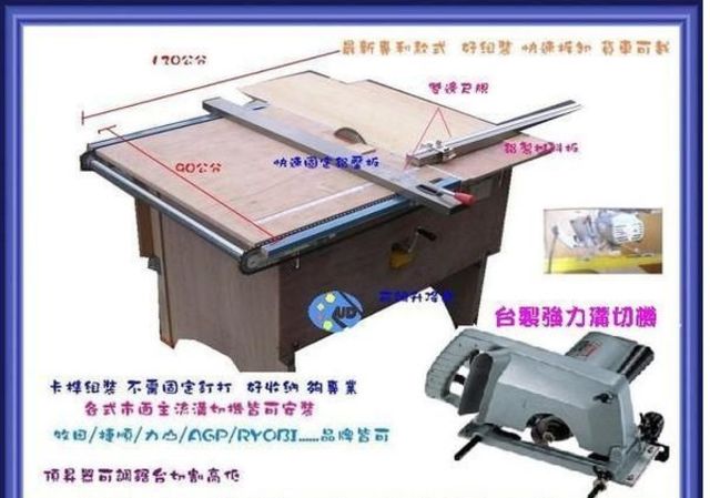

鋸台要夠寬、夠長,我最喜歡網友的這件作品:
https://www.mobile01.com/topicdetail.php?f=360&t=2014625
先買一台大廠的小鋸台,
用這個鋸台,自己擴充成大鋸台,旁邊還可放一台修邊機。
最好再加上前方支架,再大的木板都可以裁切了。像神佢的這件:
(來源:http://goods.ruten.com.tw/item/show?21312058483579)
有了這個大鋸台,再做一個工作桌。
接下來,其他木工設備,就能慢慢完成囉!
taiwanbigmary + 20 前輩真乃神人也!

看您是裁切板材比較多的話..就是第一種..裝璜師用的樣子..
若縱剖長厚木柱..第2種還要配合鋸片..
