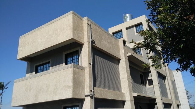

抿石子牆面有類似水斑(沒下雨,有上金油) ,請問這是為什麼?
要如何解決?請問各位先進 。謝謝

可能是「金油變黃」的問題。參考這裡:
https://www.mobile01.com/topicdetail.php?f=360&t=3385892
] 如果你用的是一般油漆店買的金油
] 那就.....你一定會後悔的
] 因為那種金油會變黃
] 石材要用石材專用的膠質的保護劑
] 那種才不會變黃
還有這裡:
https://m.ruten.com.tw/goods/qa.php?g=21207201605657
如何解決?
好像可用漂白水洗,最好請教油漆專家。

笨羊 發表於 2018-1-15 12:29
可能是「金油變黃」的問題。參考這裡:
最近也想在二丁掛漆金油,看起來要慎選,變黄就不好處理了
可能是「金油變黃」的問題。參考這裡:
如果要除掉金油用甲苯試看看,不過甲苯對人體不好,要小心處理,

金油造成的

看起來還好啊! 全都同一色才不好看,就不管它吧!
