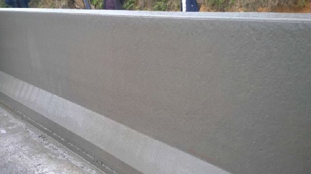

最近買了一塊地在雲林.但是因有一邊面路的路偏低想要見一道如照片的水泥牆高1M 總長:30M....請問有人可告知大約要多少錢?或推薦...謝謝

您是要當擋土牆之用嗎?  材質是RC的吧? 厚度呢? 需要粉光嗎?

是要當擋土牆之用嗎? 是的要當擋土牆用的
材質是RC的吧? RC
厚度呢? 25cm(要埋鐵在原有水溝上後加高1m)
需要粉光嗎?不用粉光
麻煩了.謝謝

約 四萬 到 6 萬
綁鋼筋 木板圍住 灌水泥  看鋼筋綁的量
水泥大概一卡車就夠了 約兩萬
木板拆下 表面粗糙 不抹平整
有孔 可以讓你綁繩子 種爬藤植物

水溝 是自己的嬤
自己的加高沒關係
水利局的 不能隨便玩疊疊樂

謝謝...目前有找一家報價1m :2200   種:4分鐵

謝謝提醒.以詢問得到同意才會這樣做的.
