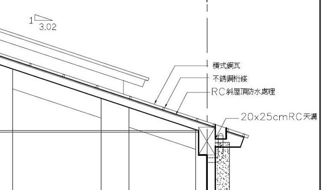

目前我農舍的規劃為2層樓,地面到斜屋頂最高處為9.4米
想請問各位前輩,有關於農舍斜屋頂部分,需要規劃天溝嗎?
我擔心的點為天溝如果施工不良,容易造成漏水問題及需要定期清理天溝的麻煩
但無天溝時又擔心下雨時,雨聲大且會汙染農舍牆面
又或者使用外接式排水槽
附圖為目前我的農舍斜屋頂+天溝的規劃
請各位前輩解惑
感謝

鐵皮屋都是做天溝,只要上面沒有人類的垃圾,清理的機會很少...
但還是有要清理的可能,所以, 屋頂要做個人孔蓋!
像我家是連棟透天,一樓雨遮有天溝,主要是鄰居曬衣物掉下來阻礙排水,
二樓頂樓,連棟一整排都加蓋,約30幾年來我家也沒在清理天溝。
直到去年,隔壁的隔壁在鐵皮屋頂上做鐵架天台裝熱泵熱水器之後,
發現有某一支無法排水(不是我家的),下大雨時天溝溢流的水就很大聲 ,
我爬上去檢查發現是隔壁的排水管問題,因天溝排水出口被浪板遮住些,"摸"了之後....怎麼會在排水口做個帽蓋?
拿出來才發現,是排水口有個白色塑膠免洗杯準準的卡住洞口。
理論上是:隔壁的隔壁在鐵皮上施工,施工人員免洗杯掉到隔壁的天溝沒撿起來,過段時間下雨,免洗杯就順流卡住洞口。
所以,一般枯枝落葉並不太會影響排水。只要沒有人類做怪! 幾乎都不用清理天溝...

我的樹葉很多
所以天溝排水洞要大
最好做明管
我原本有設計
因水電年輕師父太爛
高程根本沒抓
所以就取消天溝

我怕清  落葉  所以用 V 型溝  ..5年沒清過很乾淨
天溝  堵塞 機率  很高 常常看到  V 型溝 不會 沉積雜物
若有雜物  下大雨  自然排出  大雨  積水  超過  水溝面  溢流 也不會影響
天溝 幾乎  是 ㄇ形槽   小雨 雜物阻擋會 積水 .大雨  承重(裝水 )
V 型溝 不用  底座  1.0 或 1.2  不鏽鋼板  折成  開根號 形狀  容易施工 又美觀

我蓋屋時怕清理,就沒做天溝,很後悔,因為下雨時直接滴落,碰到台階濺起,走廊就濕了,用V型溝應就可解決了

我也是斜屋頂有做天溝(跟您很類似)
但我還增加作溢水管
萬一排水管阻塞
或雨太大來不及排洩滿上
會從溢水管排出

我想我應該還是會有天溝,可能由RC結構改成外接式排水槽
