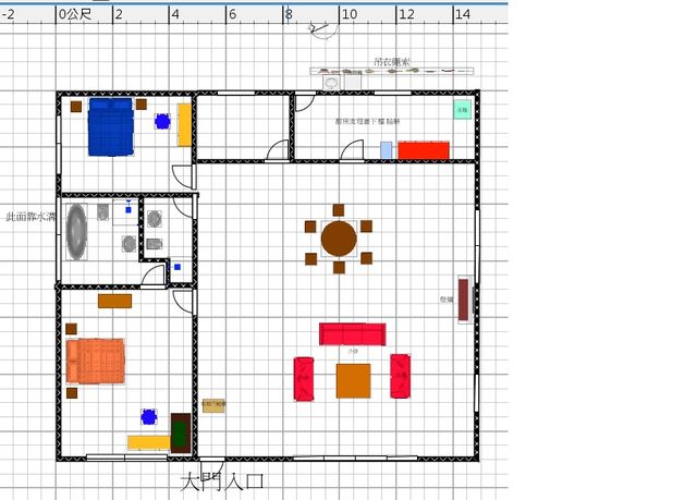

請問版上大大們?
誘@個鐵皮屋(一樓層),室內空間15米 X 13米,高度3米(最低高度)。
請問?
1.基礎工程要如何施作?包含開挖深度、螺絲、混凝土、、等等。
2.柱、樑、板材骨架、屋頂板材、牆面板材建議為何?
3.柱子隔幾米一根比較妥當,樑的做法為何?
謝謝各位不吝指教,謝謝+感恩!!
歡迎介紹設計師或自薦。
(圖為小弟設計初稿)

鐵皮屋 版面 四周都是鐵皮為主
只有屋頂 有芬 純鐵皮 跟
海綿鐵皮 這種隔冷熱效果好
如果屋頂要種菜 種東西
梁柱 之間越短越好
梁柱上方就可以擺 菜盆
一般是 6-8公尺一個梁
樑埋多深 問座鐵皮屋 的都會知道
各地土質不同 深度不依

依圖面看來客餐廳的跨距有點大!
如此梁柱皆不會太小!!
