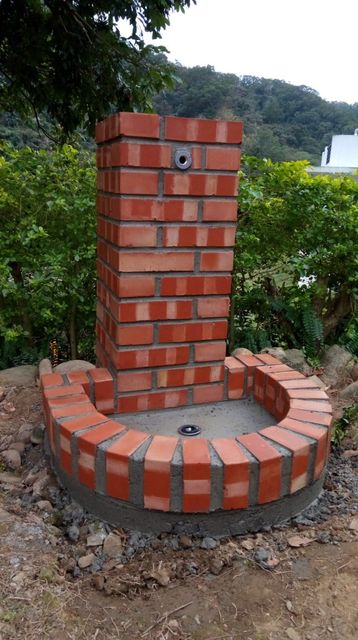

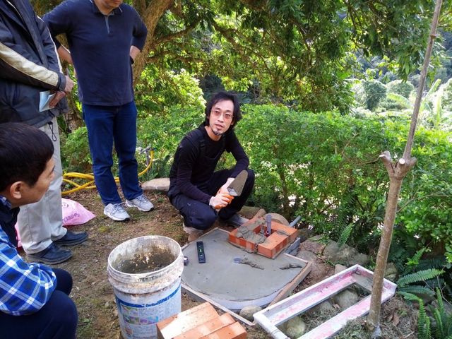

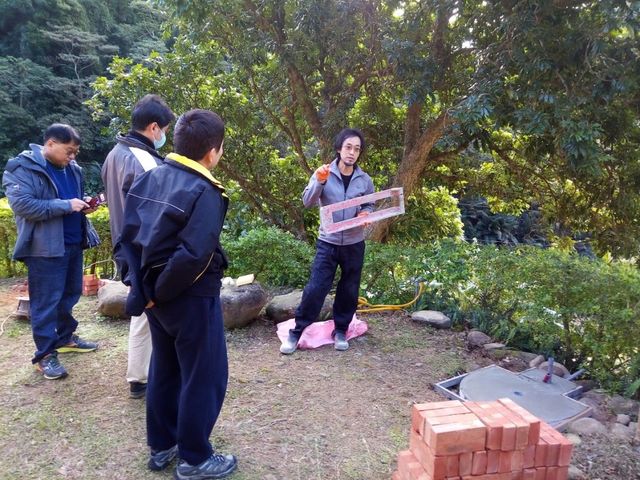

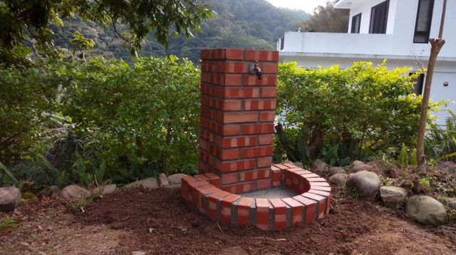

上星期六在我家做了一個小小的砌磚教學,用"BRICKY" 工具組砌了一個歐式的落地洗手檯! 大大小小來參加的應該超過10個人吧! 我也沒仔細算! 肖像權的問題,我就儘量挑側面的照片,不小心上鏡的就不好意思了.... (可以上網搜尋BRICKY,俗稱砌磚神器)

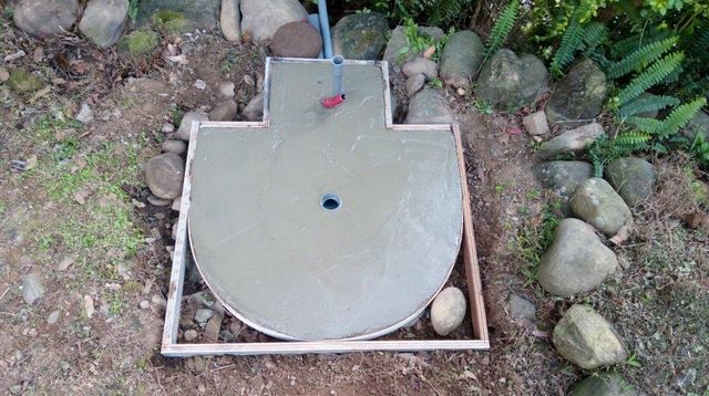

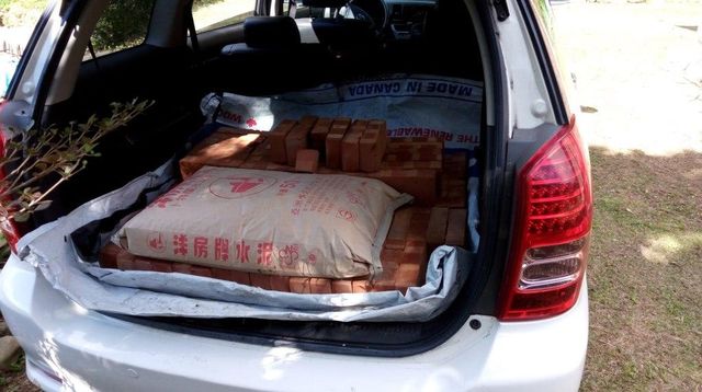

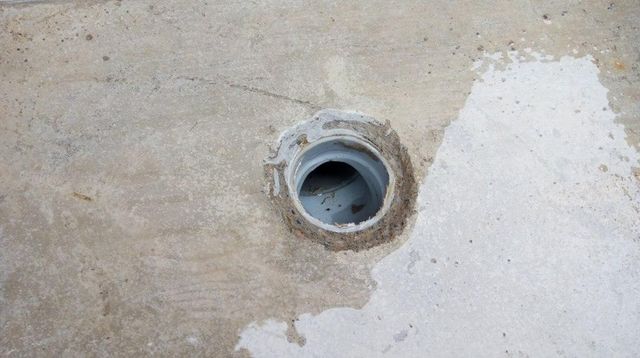

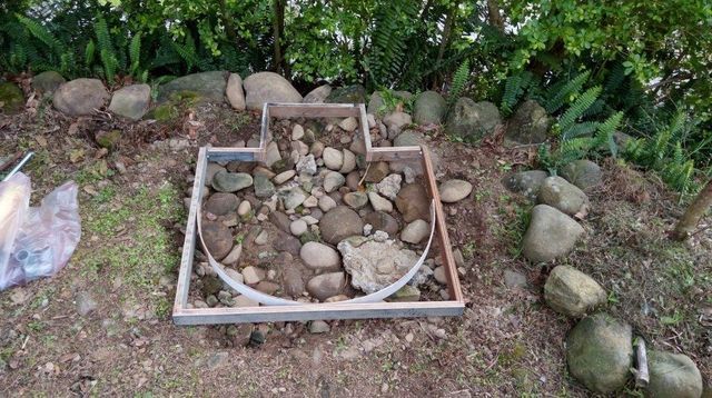

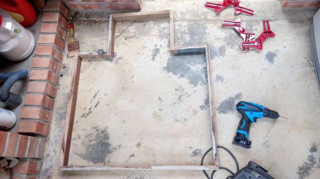

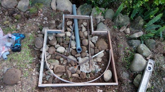

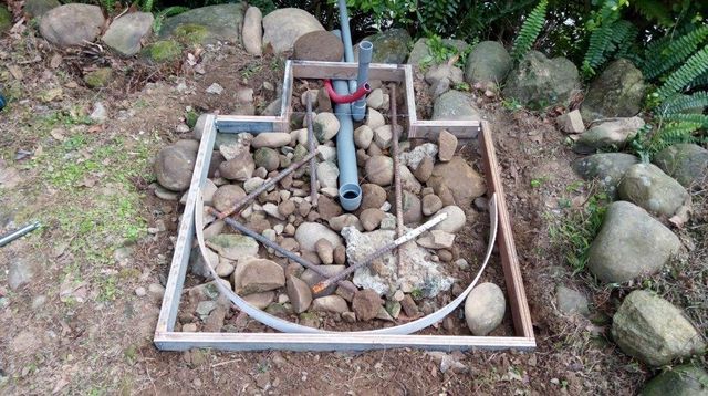

前一早上出門去買了100顆磚和一包水泥,下午大概花了3個小時作了一個基礎的木模,也配好進排水管並且灌好漿,

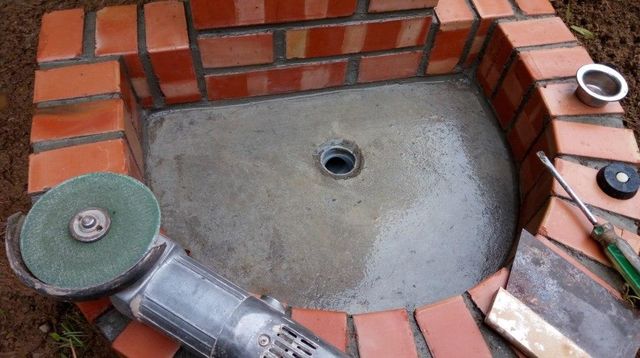

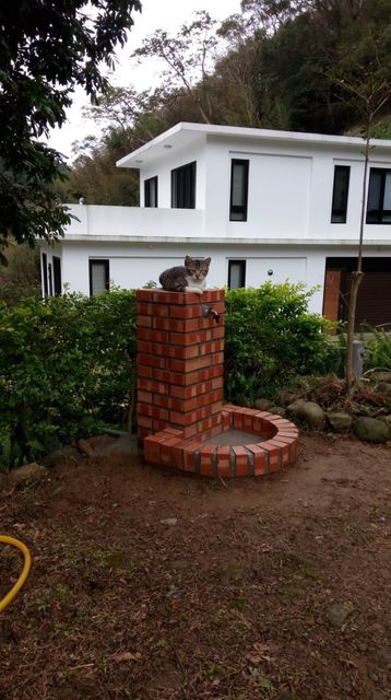

星期六當天8點半開始,中午12點多結束,把外型都砌好也勾好縫和擦拭乾淨,客人回去後我又將地基旁填土整平! 基本上大家都有砌了一層,歪的我也儘量橋回去了,最後成品也還不錯,沒歪太多,小瑕嗤肉眼看不太出來了

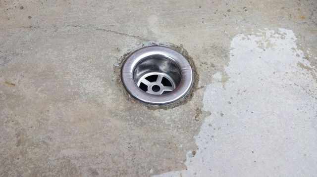

今天早上沒下雨,將排水口和水龍頭也裝上
等一兩年後,經過日曬雨淋,磚的表面會有一些歲月的痕跡就會更漂亮了

發表於 2018-3-6 15:23:10 | 顯示全部樓層
排水口有外接水管排水嗎??
177
177
發表於 2018-3-6 15:23:49 | 顯示全部樓層
f1283937 發表於 2018-3-6 15:23
排水口有外接水管排水嗎??
喔喔,抱歉,看到了~~~~

發表於 2018-3-8 08:05:53 | 顯示全部樓層
真棒。
請問:水管那條旁邊有一個紅色管狀物,是什麼?何作用?

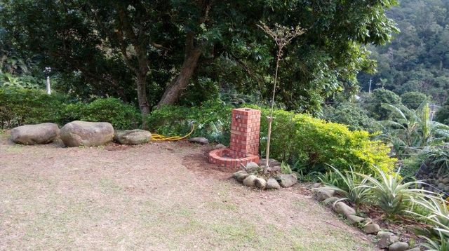

旁邊新種的小葉欖仁以後會是一個大問題,將造成水系統的阻塞.
小葉欖仁一年落葉至少2次,落葉造成的困擾非常嚴重.因此洗手槽的排水將會被阻塞.需要很頻繁的清理.
我的農宅深受小葉欖仁的落葉困擾,恨不得通通除掉它們.但已長成巨樹專門遮西曬陽光的幾株,我已難以下手.
趁春天如果改種四季桂花似乎會更好.

發表於 2018-3-8 17:25:56 | 顯示全部樓層
那隻貓怎麼砌上去的,可愛喔..................
想學砌隻貓.
