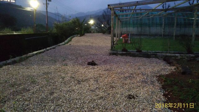

各位前輩好,
因為土地表面土的部分是購入的紅色"花土",
養土面積約40~50坪,大約需要多少重量的土豆殼?
請教一下,使用花生殼怎麼養土?
是直接倒在上面舖滿,讓他自然發酵再翻土?
還是有其他正確的流程方式?
網路上有直接倒的,也有說要堆肥...我看的霧煞煞...
懇請不吝分享。

發表於 2018-2-8 09:21:05 | 顯示全部樓層
當初購地的田有部份是筊白筍田,因為自認為將來無法勝任
於是將周圍田埂推入耕平,後來雜草長出來了!
曾問過隔壁老農,他說:可以將長大的草耕入土裡,週而復始的幾次,土壤就可改善些...
或許您可以先遍撒花生殼後,待雜草長出來...照此方法試試...

發表於 2018-2-8 14:20:58 | 顯示全部樓層
我自己的做法是撒稻穀殼後中耕機翻土,若能加上花生殼,木削等等那更好!千萬不要等雜草長多了再翻土,要在雜草還沒開花前就要鬆土,不然的話,我只能說你會後悔,!

發表於 2018-2-8 16:59:16 | 顯示全部樓層
花生殼不翻耕進土的話,可以放好幾年(剝下來花生殼被我倒在樹下,現在還有),這樣子土壤有改善到嗎?
要看是要它分解的快或是慢(顆粒大分解就慢),換是我(卻沒有花生殼)的話,會壓碎再翻進去土裡頭,這可以增加很多的土壤間隙...

 樓主| 發表於 2018-2-12 00:30:20 | 顯示全部樓層
鋪設段落完畢,先用了80包...
感謝各位的建議。

發表於 2018-2-13 16:39:51 | 顯示全部樓層
花生殼粉會比較好
與土拌一拌,種植蔬果很不錯

 樓主| 發表於 2018-2-14 02:06:06 | 顯示全部樓層
本帖最後由 Jamestsai210 於 2018-2-14 02:09 編輯
minghsiao2005 發表於 2018-2-13 16:39
花生殼粉會比較好
與土拌一拌,種植蔬果很不錯
感謝提醒,
因為不急著種植,所以選擇土豆殼,
反正還是需要長時間搞,
加上不是天天能照顧,
只好選土豆殼,先擋雜草大軍,年後再來煩惱翻土
也有前輩建議灑柴灰也不錯,但是不知道哪裡找...
先慢慢搞搞...哈哈哈
