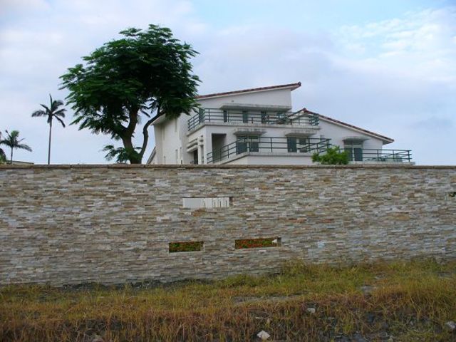

屋體已近乎完成
目前考慮圍牆兩種方式
一種是矮桂花或樹蘭的綠籬
這種我認為是最純樸最自然的景觀,還可以依自己喜愛去規劃施作
防盜部份我覺得做監視器以及保全系統已經足夠,以高雄市治安來說
一種是水泥圍牆
考慮水泥圍牆是家父的想法,他認為水泥外牆才能做到防盜
但我覺得現在台灣治安已算好,如果真要搶劫偷竊,就算你做到兩米高的圍牆一樣會爬過去
請問板上的大大都做哪種做圍牆呢?
