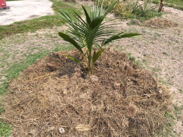

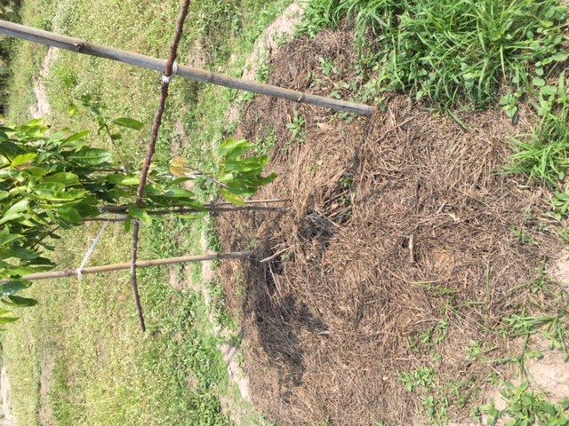

發表於 2018-2-9 22:29:29 | 顯示全部樓層
3.朝自製液肥與堆肥以改善土壤
耕種了七八年後,發現地利越來越差,使用的肥料確是有增無減
加上農產品的數量亦未有任何增加,反而是每下愈況...越來越少...
不知道東大的土壤是否有變得比較黑,比較鬆?
植物需要陽光,土壤卻該避免陽光。
請隨時在您的土壤上添加有機覆蓋物。有機覆蓋層的直接功用是防曬,保濕,間接作用是提供有機質,供養土壤中的小生物。

發表於 2018-2-10 21:48:56 | 顯示全部樓層
黑面 發表於 2018-2-9 22:29
植物需要陽光,土壤卻該避免陽光。
黑面大說的應該是覆說A割下來的草曬乾後,在果樹的四周做覆貍峎O做草葉堆肥,跟牛糞埋在果樹周邊,可以增加地力。
