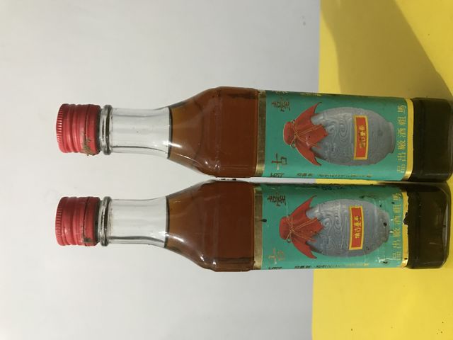

發表於 2018-2-16 23:20:53 | 顯示全部樓層
這幾天大掃除,找到的,放了23年
