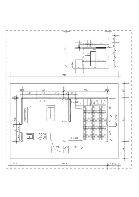

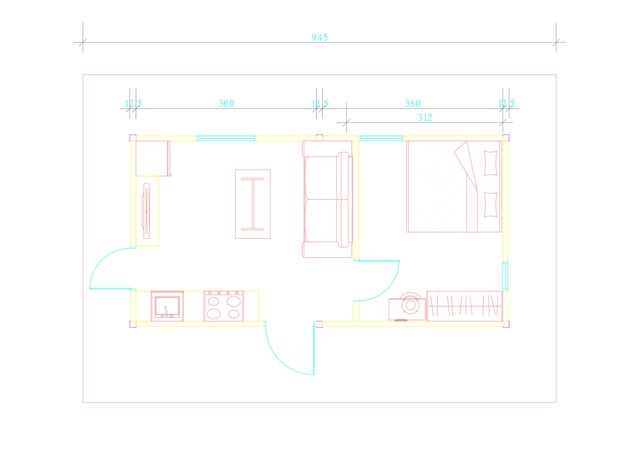

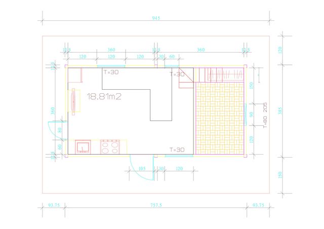

以下平面圖為兩個單位 基本款
型一   一房一廳一廚 參考圖
包外尺寸則為 寬757.5 深385 高330  平面面積為 29.16平方米 屋頂為平板鋼版 再往上加一斜屋頂 前凸出雨遮 150公分高點440公分 後凸出雨遮 120公分高點357公分左右 各凸出 95公分雨遮 雨遮面積為 62.5平方米 第二層屋頂 弁酮O 可作為 隔熱層及安裝太陽能板
型二   和室加夾層一廳一廚 參考圖
內外尺寸同上   此型 目前已完成 有展示實品

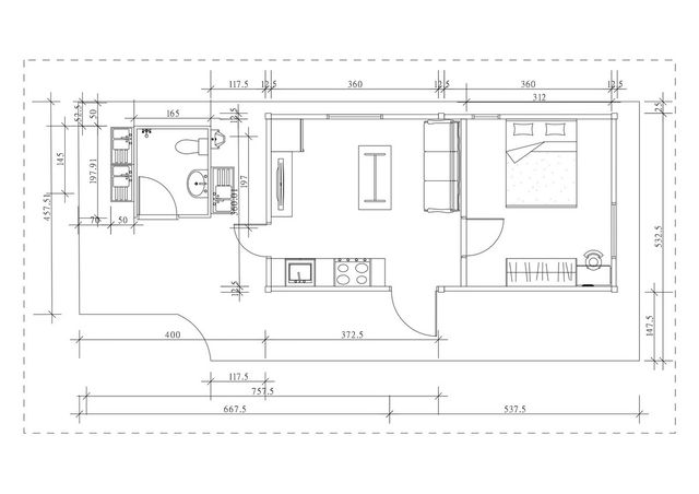

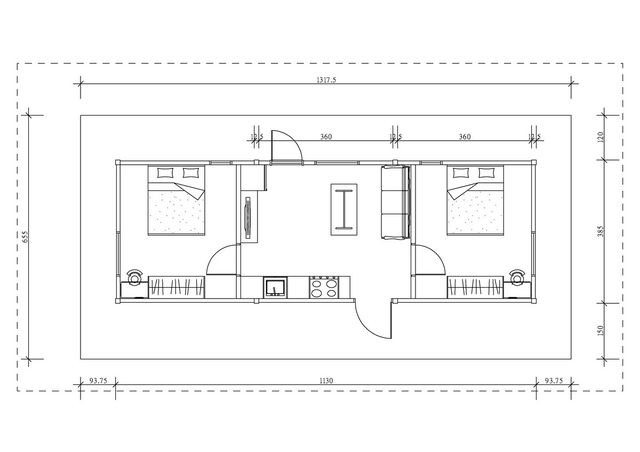

以下平面圖為三個單位 基本款

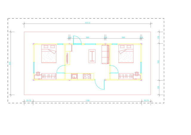

型三  兩房一廳一廚 參考圖
包外尺寸則為 寬1130 深385 高330  平面面積為 43.5平方米 屋頂為平板鋼版 再往上加一斜屋頂 前凸出雨遮 150公分高點440公分 後凸出雨遮 120公分高點357公分左右 各凸出 95公分雨遮 雨遮面積為 87.1平方米 第二層屋頂 弁酮O 可作為 隔熱層及安裝太陽能板
此型申請45平方米資材室 很合適

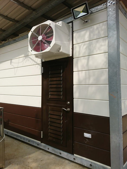

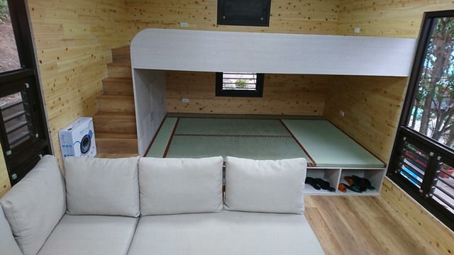

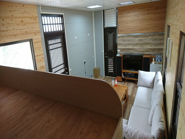

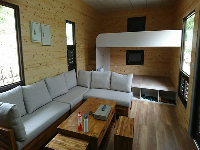

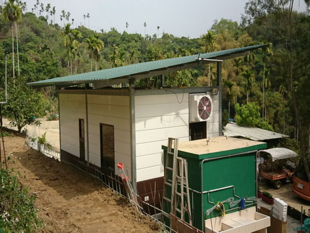

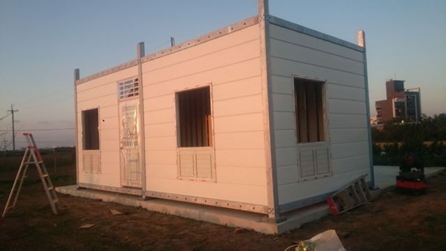

以下照片為型二的外觀及內部照片

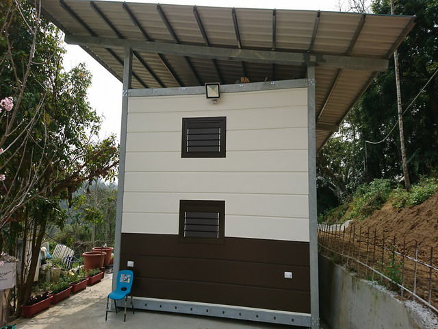

如上刊圖片 柱 橫樑主結構 都使用 125*125MM方口鐵(馬口鐵)地架高為100C型鋼+6分PVC木心板 第一層屋頂 75C型鋼+15MM裝潢鋼板  第二層屋頂 75C型鋼+烤漆浪板(清板) 內外壁板為 65C型鋼+裝潢鋼板或PVC中空裝潢板 天花板為PVC皮輕鋼架
上下橫樑每30公分 都有開孔用來讓熱氣對流 (有加裝防蟲網)及引進電源及水源
最有特色的是 柱的四面上下都預留 五個螺絲孔 可 前後左右 加裝露台及雨遮  左右還可以無限 模組組裝擴充 或者暫時拆除
因為模組化 可全部拆裝 只要貨車可到 輕便型搬運就可以安裝 三人約5-7個工作天就可完成(不含基礎)

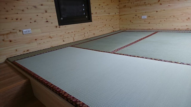

RE: 模組化全螺絲綠工法組裝的對流換氣無限擴充屋(安裝塌塌米)
本帖最後由 照像機 於 2018-2-28 19:06 編輯

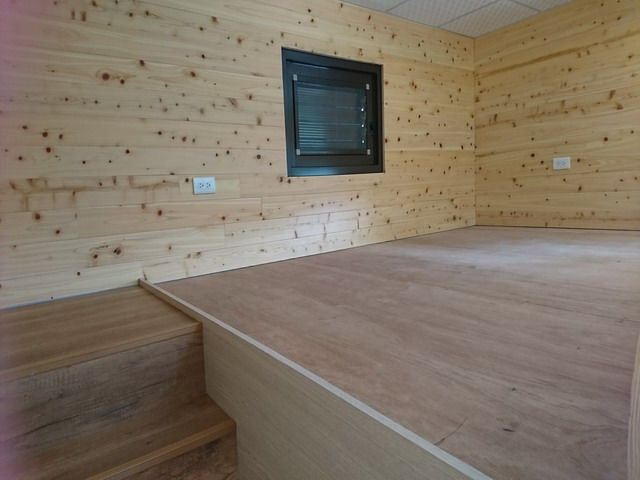

塌塌米 來了 可以開放體驗住宿了(要收費的)
3/17-18 有安排 開放參觀行程及露營(5帳)
參觀或露營

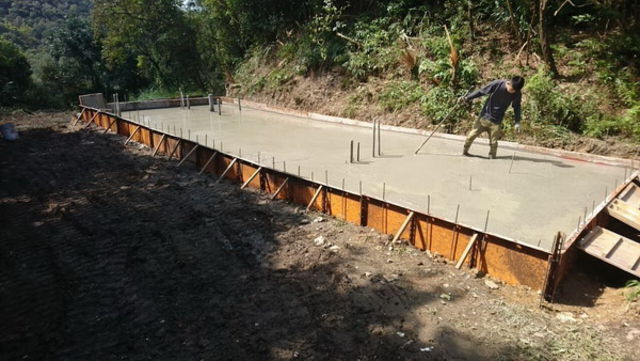

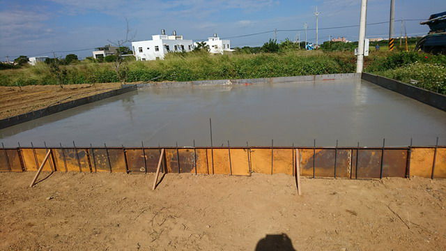

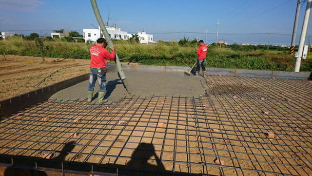

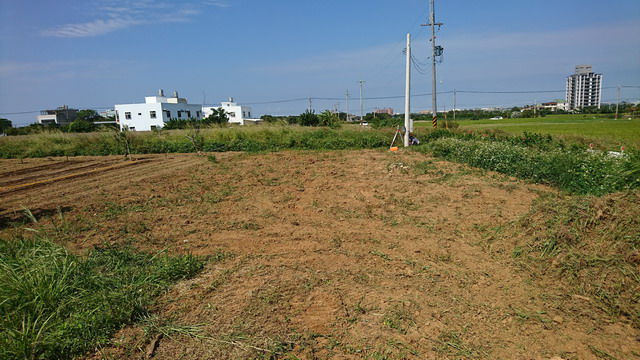

RE: 模組化全螺絲綠工法組裝的對流換氣無限擴充組合屋(新豐型三)

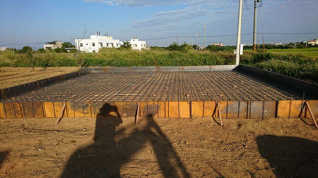

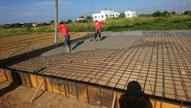

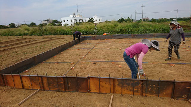

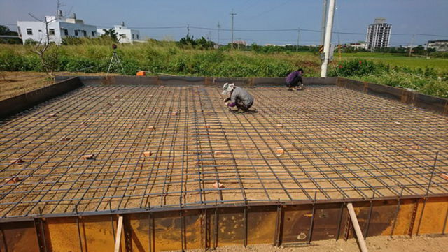

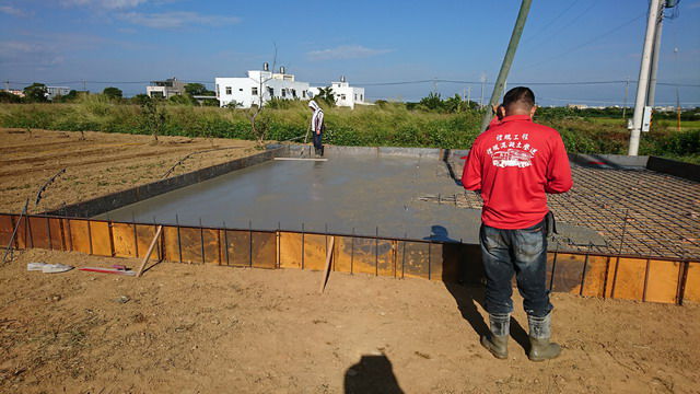

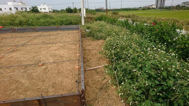

新豐網友 申請資材室及曬場 採用型三 先幫網友 整地 做資材室及晒場的水泥平台
整地 封鐵板模 綁鋼筋 灌漿 打平粉光 及 加機械粉光(要等兩三小時 水泥硬化後才有辦法施作 所以沒照片)

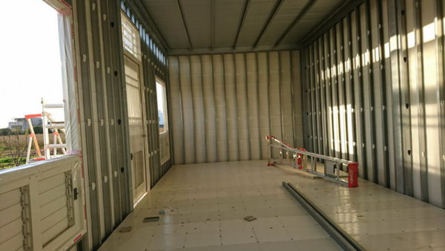

 樓主| 發表於 2019-12-11 20:00:51 | 顯示全部樓層

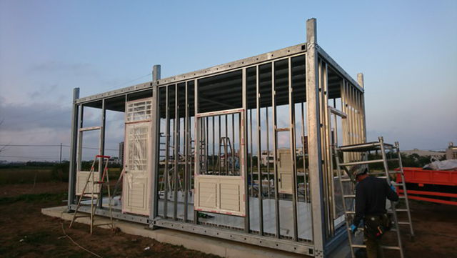

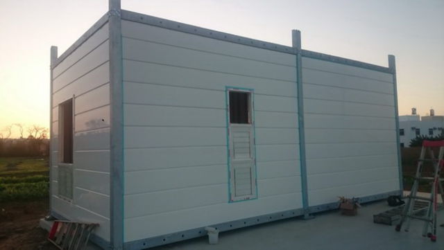

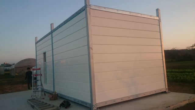

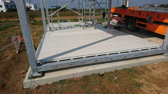

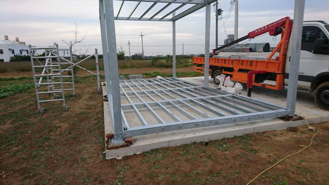

RE: 模組化全螺絲綠工法組裝的對流換氣無限擴充組合屋( 新豐組立)
本帖最後由 照像機 於 2019-12-13 08:19 編輯

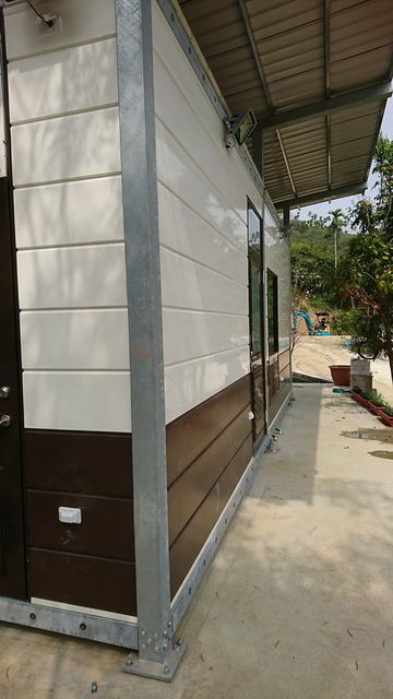

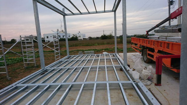

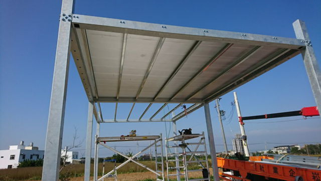

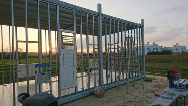

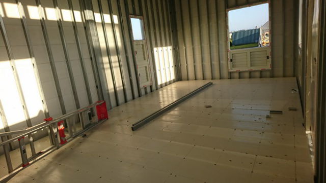

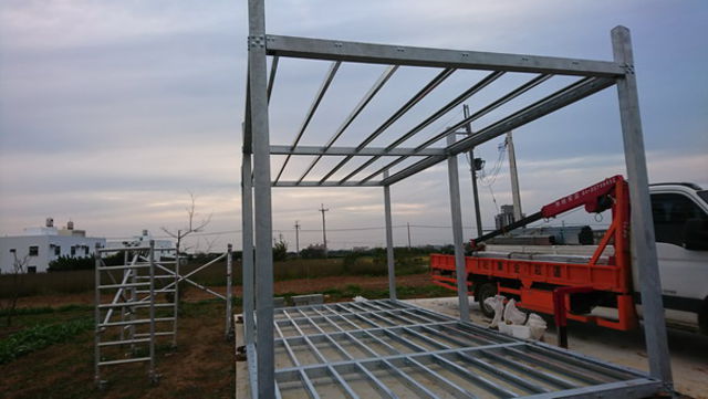

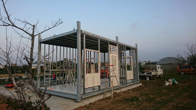

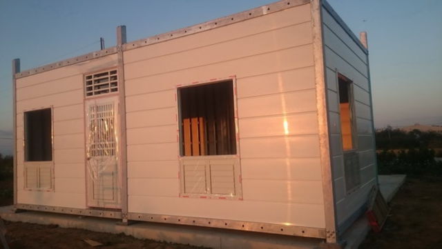

新豐 終於在12/9 可以組立了 暫時先不組立第二層屋頂 組立三天 已完成外觀 明天只剩外板打第二次矽利康防水及內部橫向加強桿安裝
第一天結構組立
第二天 安裝第一層屋頂,中空7公分PVC板及立外牆板骨架安裝門窗
第三天 封外牆板

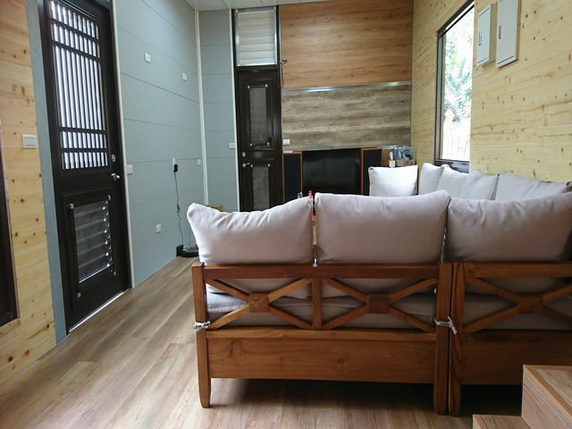

寬敞的內部
內裝在規劃 這算 暫時完工
mingsungwu + 20 太棒了!

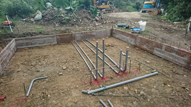

RE: 模組化全螺絲綠工法的對流換氣組合屋(可DIY 好拆解 可移動 可真回收)瑞芳

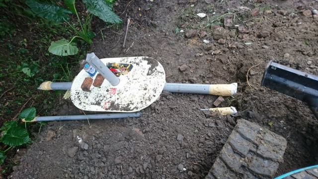

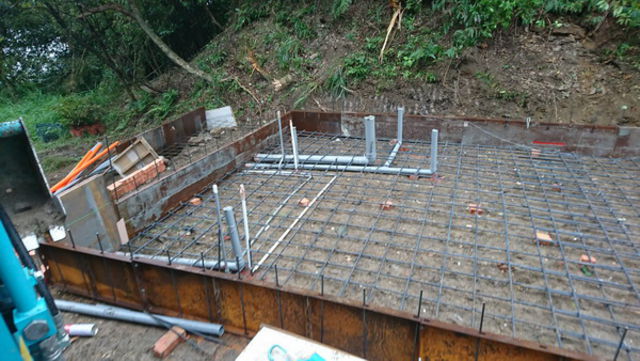

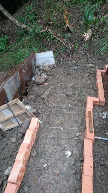

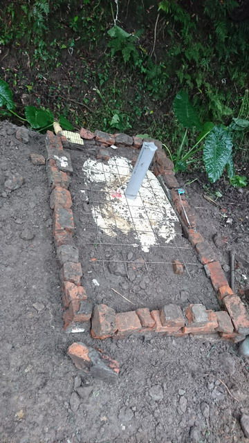

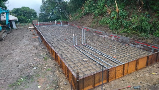

2020年度的首發 組合屋 地點落在瑞芳 其實早在半年前業主就在申請 規劃 終於核准 資材室 等待電力之前 先將基地 配管 綁鋼筋 灌漿完成 等待養護及電力的到來再組裝
