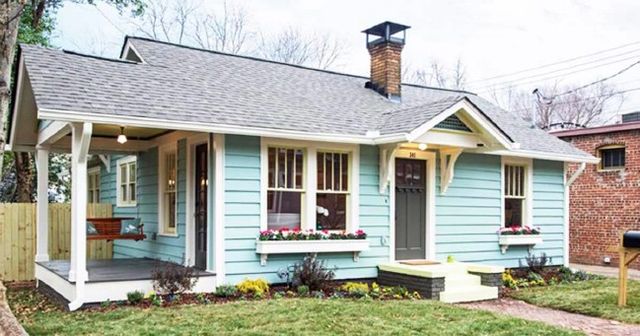

發表於 2018-3-9 11:39:25 | 顯示全部樓層
這房子看起來好漂亮阿!
157
1812
1812
