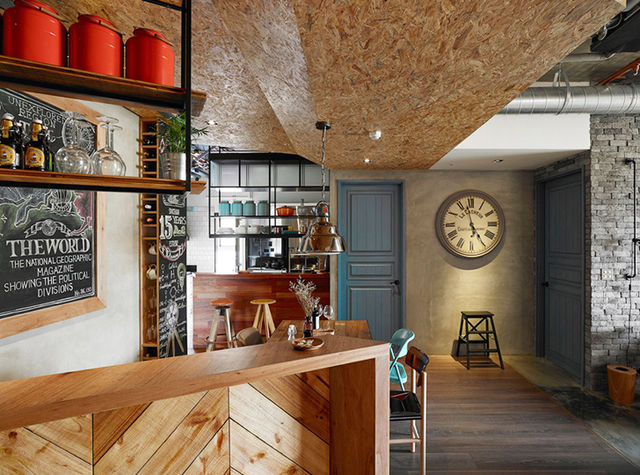

請問 密集板 也就是 甘蔗板 如何作防潮處理
因為 可能是小弟自我感覺良好  我覺得這種板子 好有復古的味道
可以用屋頂用的 水性透明防水壓克力漆嗎? 網路好像找到一些人說可以  不知道這邊朋友友沒有測試過~~~

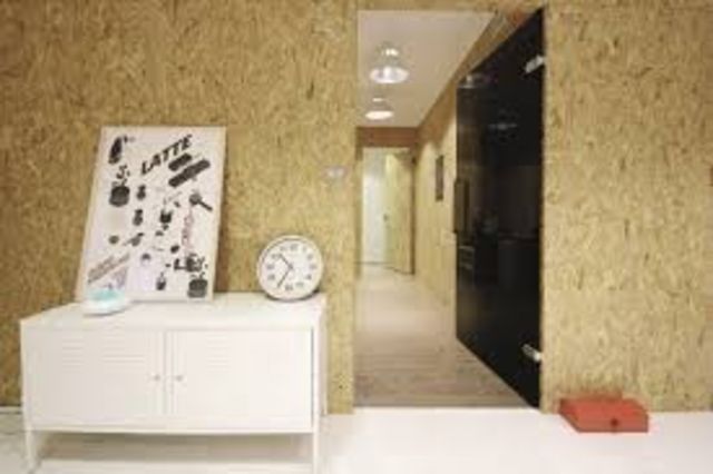

發表於 2018-3-2 16:26:31 | 顯示全部樓層
圖二應該是 osb板 (定向纖維板)
現在好像很普遍,永逢是說有防水,可估狗一下
OSB 板的表面有上一層蠟,不破壞原本木材自然紋理與觸感外,還兼具了防潑水特性。雖具有防潑水功能,但過於潮濕的地方仍不建議使用,例如衛浴、過於潮濕的地下室等。
