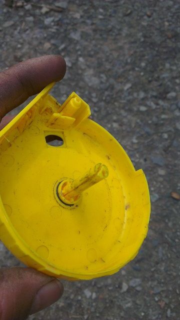

這幾年陸續玩壞了幾個捲尺,每次壞掉就丟了重買一個新的,
昨天工作時收尺太快,突然新買約2-3個月的廉價尺,又壞了,再也沒法自動回收,
工作正順手的時候,懶得專程去買尺,於是把它拆了,研究是怎麼壞的
發現是塑料的軸心,沒法把彈簧卷心夾緊的關係,
這下好了,搞不定,還是得跑去買個尺吧!

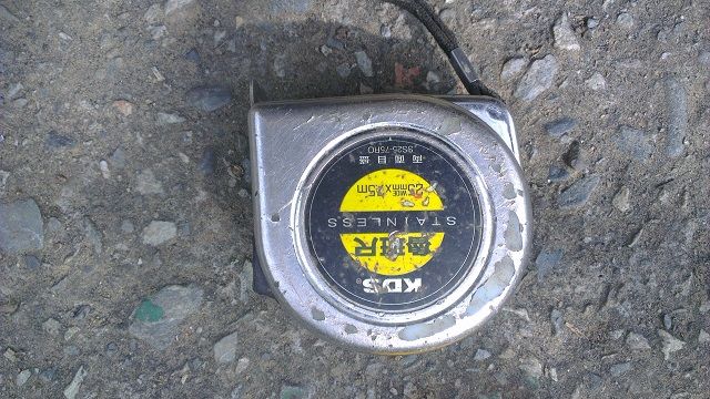

突然靈機一動,想到一把不小心被平面機割斷刻度條的貴森森舊尺,還沒丟掉,拿來試試吧!
於是,翻了好久,找到壞的舊尺,

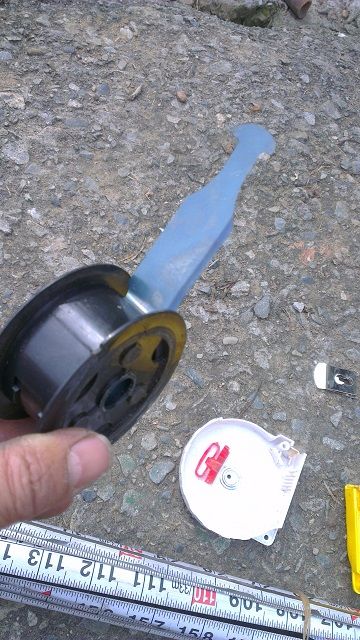

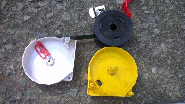

拆看一下,刻度條與彈簧條連接的形狀雖然不太一樣,但連接原理方式是相同的,

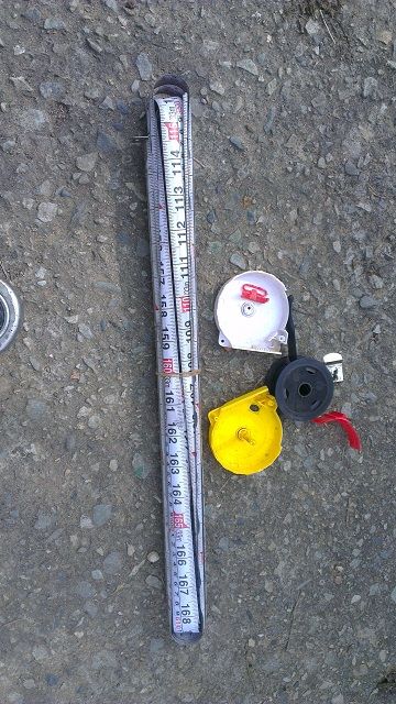

於是,扯扯拉拉一陣之後,把新的刻度條裝到舊尺上,舊尺又恢復弁鄐F,挺順的
把便宜的尺與貴森森的尺比較一番之後,
貴還是有原因的,用料,回捲力,內部結構,都是有在細心講究細節的,連軸心都是金屬而不是塑料,
下次要開花錢,還是會買貴森森的,只是,不知有沒有再賣零件的
因為是裝好後才想到拍照,所以沒舊尺內部結構
