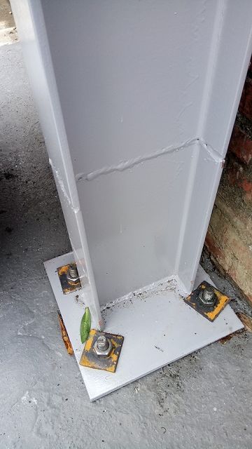

目前搭建戶外車庫,其中一根柱子發現用滿焊方式續接(如圖),請問這樣可以嗎?柱長約2.5米

H型鋼, 在次要結構的狀況下, 續接是可以接受的 !
但是, 照片中的焊道....在 "鋼結構" 的觀點....不合格 !!
如果只是當戶外車庫, 應該沒問題 !!

車庫, 沒問題 但覺得不對 扣錢

好像是手工焊道...
若是上方有承重,
這樣是不被接受的。
反著安裝還說的過去...
長的固定下方,短的朝上...
最好是兩邊的面有"]|["形補強板焊接,
差一點的也要有_|—,三片補強板。
蔡先生 + 20 太棒了!
alpha + 20 的確需要翼版補強

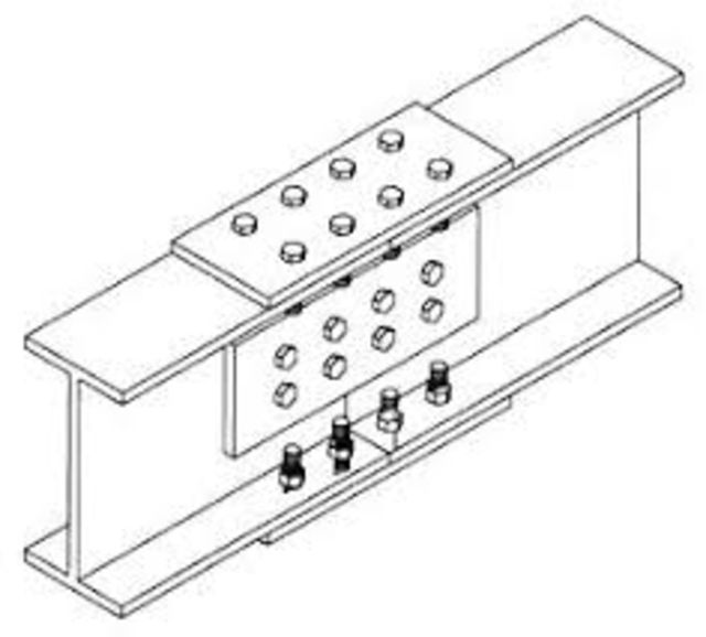

標準有負載這樣子處理當然不行
若是上面 有水泥等重物  地震一搖 可能從這邊斷裂
焊接過的 都會比較脆~~~
下圖這樣子 才對

焊接焊道的強度因急冷而組織形成高強度麻田散鐵,強度大但韌性低
理論上是沒問題,但要完整焊道,
焊道要敲除焊渣確認焊道品質
(有的一條焊道實際上只有黏一點點,大部分焊接失敗,只是焊渣填充,看起來像滿焊)
焊工真師傅工越來越少見,也許船舶製造商才有
“卯接”力學狀態不好算,螺釘尺寸、材料的選擇以及鎖緊扭力的計算
通常⋯很少小型公司會去計算遵從⋯雖然有經驗的業者有時與計算值接近

accrod 大5#是正確工法 .但是價格  比買2.5M  工字樑貴 ( 鑽孔 1 孔60~100 元 )
共計  48 孔  加螺絲 材料費  至少超過  5000
應該 請鐵工加工料費  6000
鑽孔 鎖螺絲 .屬安全防止...止裂.斷裂力量 ..防震....很多 好處
但是費用就.......
看了鐵工焊接  垂直承重.搖擺承重 超過 5 噸
或許您可以  找一台20噸吊車試試   ..看看  能不能破壞焊接處
公共車亭  一大堆 都是單懸臂  只有  2 根工字樑  .....或單工字樑梯 都是危險的囉
個人  常常 用電銲..燒焊 2 吋 角鐵  ( 沒斜撐 ) F 型    從牆面 延伸60公分  一支承重  100公斤
(因為不喜歡架子前方有角柱 及斜撐妨礙空間運用 )
承重夠 .. 安全係數 要幾倍  才是正確 ..  100C型鋼 60工分單懸臂  試過  1000公斤
生活中簡單力學是很好用的....小學.國中 老師有教

最近剛去上完焊接考照的課程,如依照規定焊接施工,焊接後的強度應該和原來的鋼板強度一樣,至少差不多,否則大船都別造了。
所以,鋼骨焊接不是問題,焊工的技術和焊接的品質才是問題。
很可惜,從照片上來看,這個焊接是不合格的,要斷一定從焊接處斷。但強度夠不夠,還要看承載的重量。

焊接接點 ..1 立方公分 單點 吊 1噸 是標準  ...
H型  有其他分向力...雨棚在安全是夠..
花蓮 大樓  靠 幾支 H鋼頂住  防止倒塌 .. 這是承重 及角度 換算
