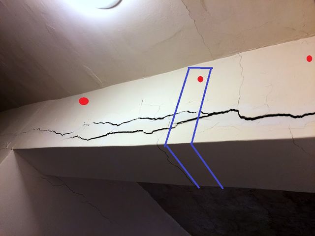

三十餘年的二樓透天連棟老屋,二樓屋樑龜裂的蠻嚴重的如何處理?
一整條連續裂過去...

如果 專家 可能會建議要敲掉 ~ 重作 ~
小弟 不是 專家 , 但也遇到過 類似 這樣的問題 ~ 是採取 補強的方法~
先在 樑的上方 如 紅點處 鑽 15~20公分的孔 ~
再用不銹鋼螺桿 切好長度 , 加上植筋膠 ~ 打入孔內 ~
切好 加厚角鋼 ~ 鎖上去 ~ 如 ㄩ 字 包住 樑 ~ 類似 下圖 ~
裂縫 裡面 清理好 細屑 以後 ~再用 無收縮水泥 ~ 灌入 ~

哇!這種橫向的裂痕ㄧ看就知快撐不住屋頂的重量了!命要緊,不要住了⋯⋯

我也覺得樑龜裂是很嚴重的問題,再補強也有危險性,尤其在地震頻繁的地區,建議重建會比較安全!

最後一張相片的情況比較沒事,因為那是隔間牆與樑之間因地震產生裂縫,修補就好了...
樑裂比較麻煩,考量的有水泥的剩餘強度以及樑的曲度,這兩樣都要事務所才有儀器測量(還是東大自己先拿個水平儀測一下塌了多少毫米?
快速的施工方式應該就是使用H型鋼,構成一ㄇ字型來輔助承重。說得反正都是那一套,就是樑太長,承重力不夠等等...但因為不是在房屋角落,加減會影響空間整體的感覺以及少了一些空間。

建議找結構技師作一下耐震詳評。
前幾張照片問題很大唷!感覺配筋量不夠.........

30幾年,該不會是海砂屋?
