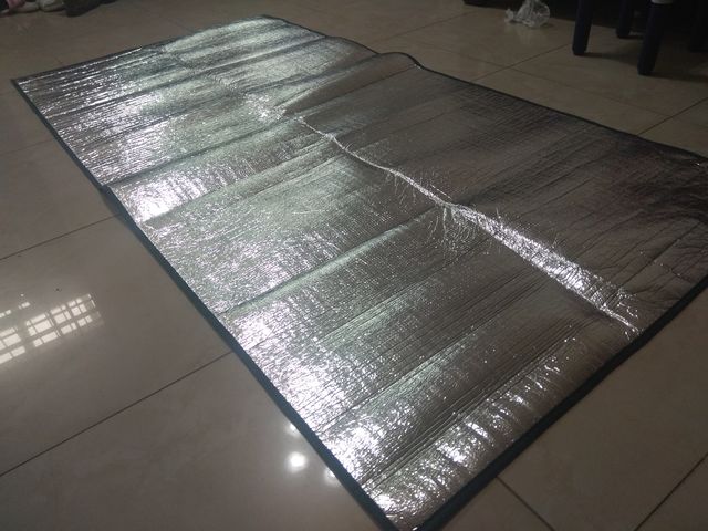

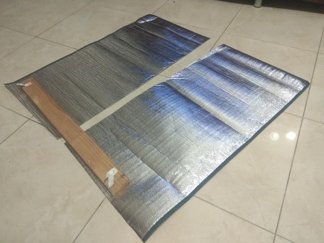

雖然得利卡車窗己經有黑網紗窗了,白天效果還可以,但晚上,車內燈光一開....外面還是看得進來...有時會引起路人好奇的眼光....於是想在更加隱私和低調....,做更完善的遮光效果,晚上睡覺也不用擔心,有時在停車場,也不用擔心管理員來看見燈光來關切,或突然有人從車窗外窺探...
國外是有人用包裝紙做,我是比較簡單,直接在大賣場買200x100的睡墊來改......
若連前窗+前擋風玻璃及車尾窗也要製作...就要買二張  200x100 的睡墊才夠...
https://www.youtube.com/watch?v=8WVrkj1lI2U

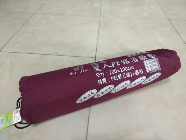

家樂福買的200x100 的睡墊, 有含收藏袋,才 68元....

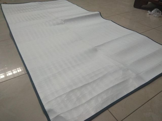

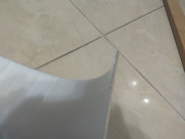

一面是鋁箔 ,另一面是泡棉...

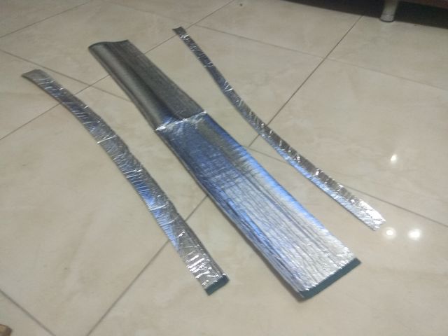

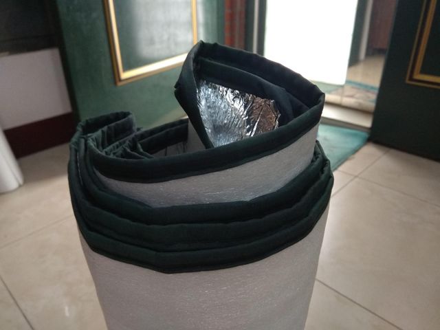

割開來,少了收邊,鋁箔和泡棉還是黏合在一起..
割開來,為了保留最大的收邊,先做後窗二片, 48x88 cm
中窗二片, 48x98cm ,若要中間割開可以讓中窗窗戶開關,變兩片也ok.
剩沒多少剩料...

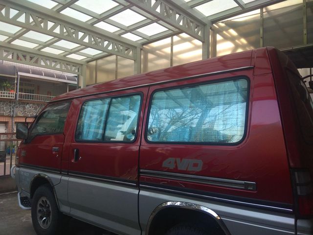

裝在車上... ,晚上點燈測試,從外面看完全沒有燈光會外漏...

知道有這種,但沒實際用過,黑色的不知會不會透光,特力屋賣的多是白色的

可能會太硬,也會透光,不好收折,也不好浮貼在有一點曲面的玻璃,要有鋁鉑才有辦法遮光

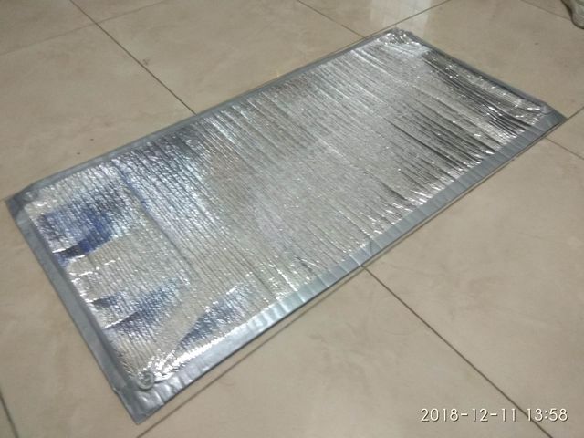

 樓主| 發表於 2018-12-11 13:58:09 | 顯示全部樓層
不要小看車窗遮光.,使用後,晚上睡覺會更有安全感...一覺到天明....而且冬天有效提升室內溫度..,夏天也可防止陽光直射室內,有效降低室內溫度..

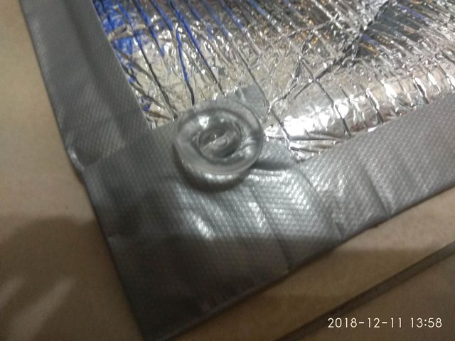

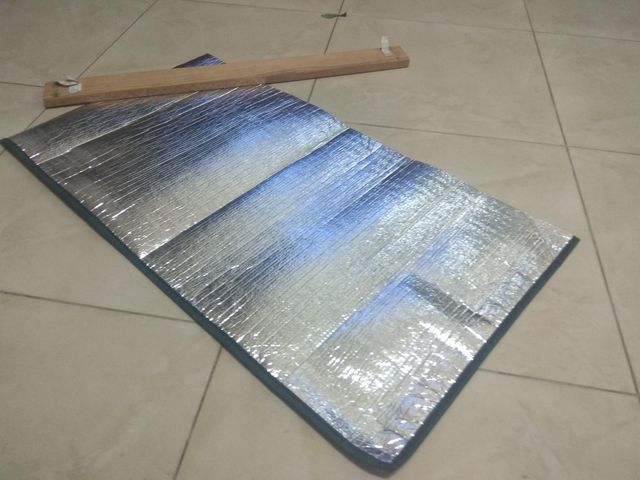

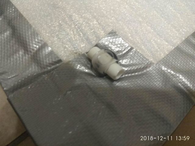

加碼 升級版的車窗遮光......,用布膠帶加強封邊...並裝上吸盤,可以固定在車窗上...

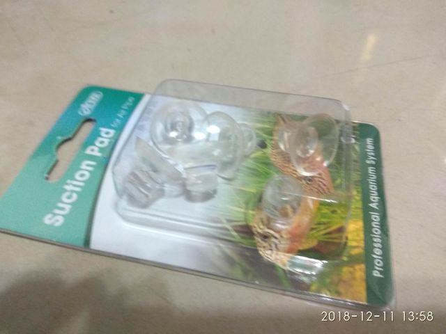

水族管買的水管吸盤,6 個 24元....一個4元..
布膠帶封邊,並加上吸盤
吸盤後面用水管固定..
吸盤附近再用布膠帶加強加厚,以免孔洞變大.,造成吸盤脫落....
