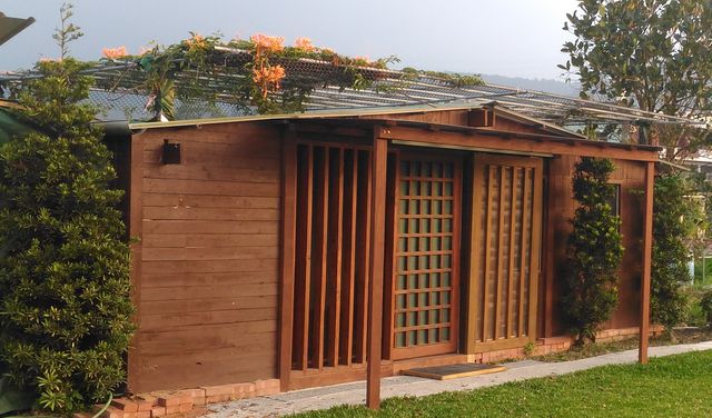

到桃花源網站瀏覽了好多年,手癢了把公司不要得棧板一一載回卸下 再利用假日釘出來的,全部都是一個人DIY。

請問a大有何拔釘技巧呢? 我每次都弄得支離破碎, 拆下來的, 好的沒幾塊. 謝謝.

好厲害~~請問能分享更多過程細節嗎?

其實也沒甚麼技巧,拆多了就能知道,我拆了大約有二百片棧板所已略有心得。我的外牆全棧板,只有正面門的造型需要較長的木條時候才用買的,一般使用120公分以內的木板或木條全是棧板。我也是一隻榔頭,一支拔釘鐵鎚、一支鋼筋削扁的器具而已。

請問屋頂是什麼材質?另外有做防腐嗎?

屋頂就鐵皮而已,裡面有木板再隔一層,瓜棚已種有炮仗花和百香果,夏天應該不至於太熱。牆面除了外層木板,中間有棧板拆下來的厚夾板,屋裡面再一層木板,總共三層隔熱。
