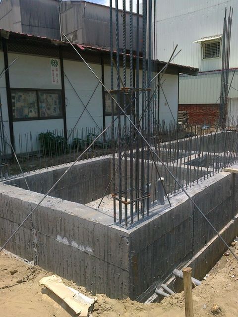

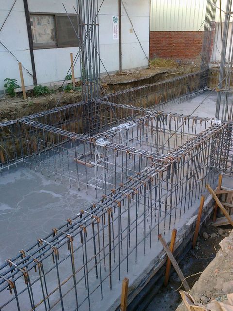

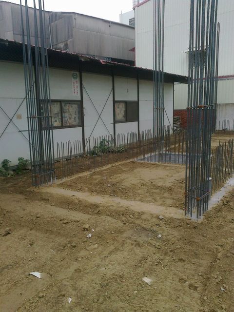

發表於 2018-4-11 08:55:10 | 顯示全部樓層
本帖最後由 BuildATM 於 2018-4-11 08:56 編輯
我筏基是挖1米4 深, 之後回填土.

發表於 2018-4-15 16:46:22 | 顯示全部樓層
fruiter 發表於 2018-4-14 09:33
請問筏基底部有留排水孔嗎?
這樣蓋好之後一樓地板會不會容易潮濕呢?
有留排水孔, 但我有墊高三層階梯, 所以很乾燥.
