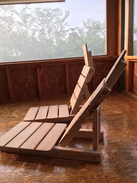

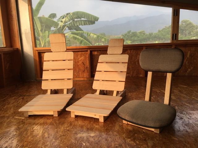

清明連假 2Home左右兩條往墾丁的路(台一線/185沿山線)大塞車,完全不敢出門 躲在農地玩木作,
兩張可調傾斜角度的 一張廢椅回收再利用⋯⋯

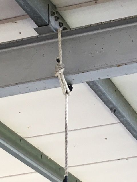

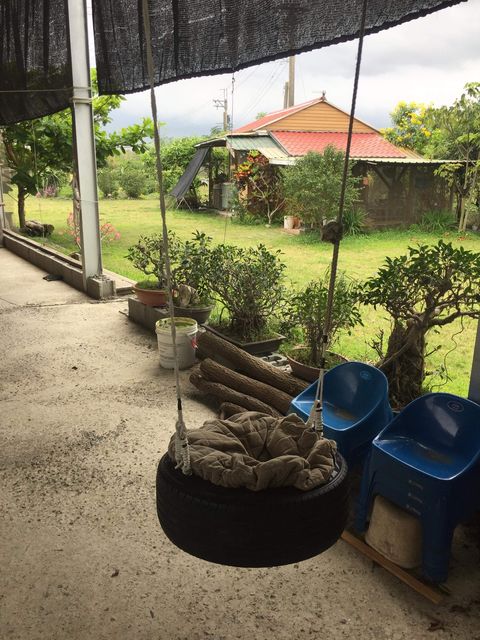

外加一個鞦韆⋯

發表於 2018-4-9 21:38:50 | 顯示全部樓層
另類【廉價】休閒,材料費貴嗎?
953
59778
 樓主| 發表於 2018-4-9 22:13:01 | 顯示全部樓層
oldtree 發表於 2018-4-9 21:38
另類【廉價】休閒,材料費貴嗎?
材料費不到200⋯

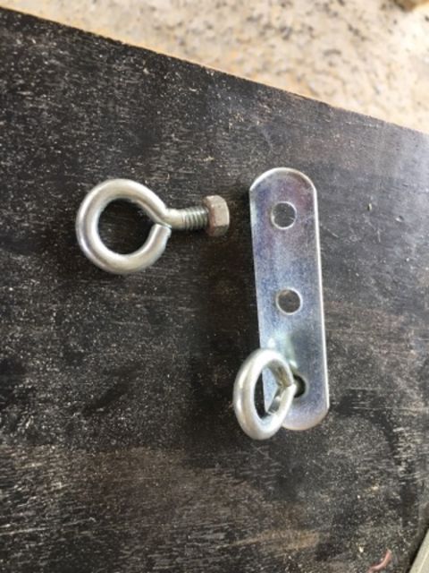

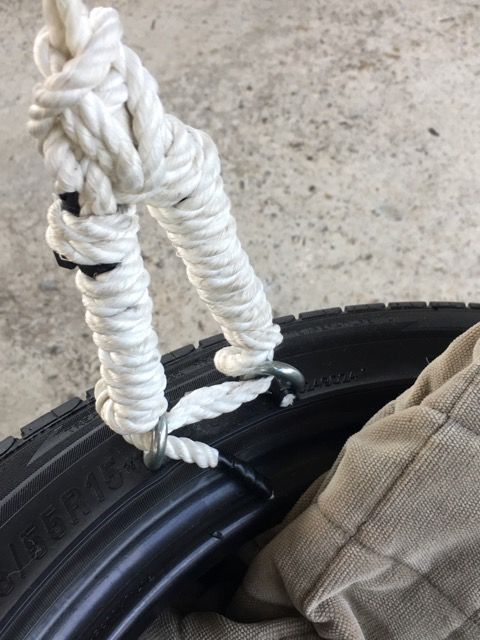

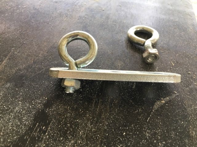

可以請教輪胎跟繩子間如何固定? 方便拍個固定的照片?
953
59778
 樓主| 發表於 2018-4-13 11:48:35 | 顯示全部樓層
Gavin.Hsu 發表於 2018-4-10 08:38
如圖...

發表於 2018-4-18 16:38:50 | 顯示全部樓層
鞦韆綁工字鐵的地方用輪胎內胎套住在綁會不會比較耐久
這樣繩子長期摩擦應該很容易斷吧? 有橡膠緩衝會比較耐久一些
