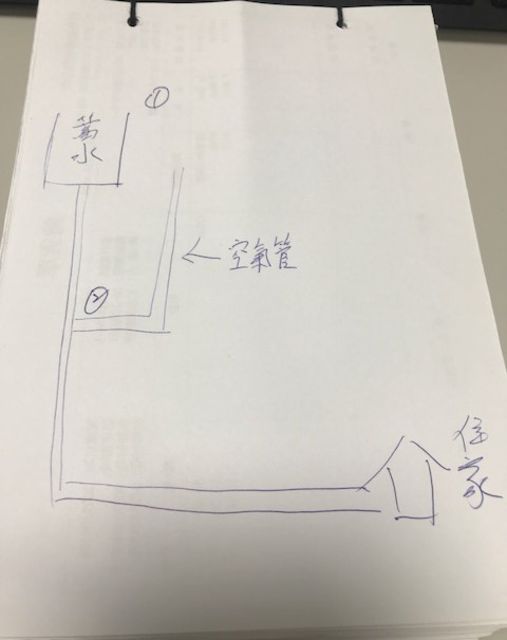

最近好久沒下雨山溝裡的水越來越小,匯流回2HOME的水越來越小~幾乎快用滴的了~
去水源頭看水應該是還撿的到不至於這麼小。
想到是否為水管配置的問題。
山溝蓄水後接過水管到2HOME~原本接著接管壓力應該是在1號的位置,之前有人說要接一支空氣管水才會順暢,
想請問的是在高點的1號這樣水壓不是會比較大嗎?在2號的話壓力是不是就變小了?
空氣管是不是沒有必要??
家裡的水塔也沒看要接空氣管阿~原理是不是相同?
麻煩大家幫我解答~感謝

拉山泉水,一定要排空氣....也就是要接三通的空氣管上面做個水閥可以控制排空氣的量,否則很容易因為水不穩定,斷斷續續,內部產生空氣被空氣塞住,造成水越來越小.....通常可以在位置比較高的點接三通拉高排氣,頭的上部可以加排水閥,控制開關,順便沒水時,可以檢查是那段出問題....

水塔的話是因為水都是滿管所以不需要空氣管對嗎?

以我家的3f 放水塔為例.....平常是不太會有水太小的問題....通常是發生停水後,再進水時,水管內就會產生空氣,  1f 廚房的水就變的很小.....所以就要放空氣,通常我都是找離3f 水塔最近的水龍頭...放空氣... 我3f 的水龍頭一開...就聽到一直排氣,直到水量正常就可以關掉....1f 廚房的水量就變大了....... 如果一桿到底,水管又很長,沒有排氣的地方就會比較麻煩..
像馬桶到化糞池的排糞管,,靠近馬桶的排糞管最好也要拉高排氣....比較不會塞到....

1號位置是一定要的,
另外管路很長幾百公尺或公里以上,有起起伏伏大落差的話,另擇2號位置在選高點裝三通開關可排氣,在低點裝三通開關排沙

密閉管原則...
水越大或水壓強..排砂功能好..
而管內有空氣及壓力也高..<<會造成管內壓等值
=水也過不了或過小..
水越小..越會沉積泥砂..造成出水量變少...
在高水量時..<<做排砂處理!
低水量時..還有出水..先不動..等水量大..
或是在水量小要做清管動作..
可以用馬達抽水回灌在放沖..
至於透氣管...依取水環境而異...沒有一定的標準!
如果方式為以下模式!
1.水池表層取水..重力流..或水量小時...可
2.重力流(取池底有壓力池水)+湧泉式上湧至出水處....不可
(加也是同等池水高度值)
有功能也是出現在管內重接後的管內空氣)
其此問題!用外加排砂閥..排出空氣也是可以!
3.滲水+小取水池+大小管 埋入式....的管接出口後..
加與不加..多是可以的..
其管內重力流=重力+管內加速..可自引或+透氣管
是可加速引力...
所以...依你取水來源及管路狀態而決定是否要加與否..
主要也是..可提高水流加速及排除空氣!
其..透氣管內的重力水壓能比管內壓小..
才能達到此功能!

就像是馬桶化糞管一樣  一定要留一個氣管  否則沖不下去

可以在上上下下的高點加裝一個自動排氣閥

排砂閥應該更重要

排沙在最低點有作了~在第一個蓄水的位置就已經有作類似沉澱池的功能了~
除非豪大雨水變泥漿~不然大概半年清一次就行~
