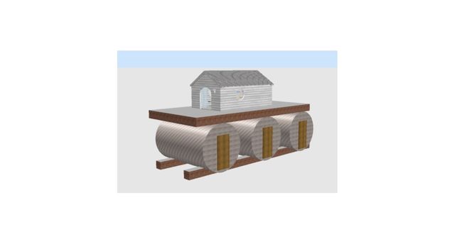

看了很多的涵管屋介紹
大多是休閒用途
想請教   有人將涵管屋當永久住宅嗎??
有構想是  3~4 個 5米左右的涵管屋併再一起
上面加蓋輕鋼構屋
這樣可省筏式基礎  和 房屋的柱子嗎??
24319

其實我的構想是   申請農舍  涵管屋當一樓  上面加遙換玷c屋
周遭也會用輕鋼構當客廳與廚房
涵管屋當梁柱
這樣有比較省錢嗎??

不會比較省錢喔!
這麽大的水泥水管並不便宜,
你上下固定層還不是要用水泥施工,
基礎跟樓層板還不是跑不掉沒省到錢。
