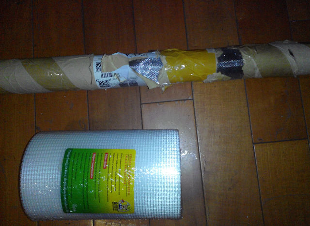

如果 要更堅固 ~ 也可以 先 貼上 一層 裁好適合大小的 不鏽鋼網 或 玻璃纖維網 , 在塗上 水性瀝青膠 ↓↓↓
這種 ↓↓↓ 防水貼 好像 也不錯 ~ 下次 小弟 來去 買來 試試 !!

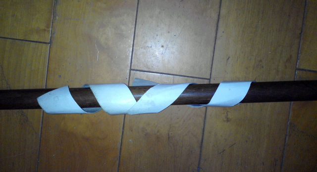

所以 後來 有作了 兩個 試驗  還不錯 ~ 是 用 鋁易開罐 的 鋁罐 ~
下面 這個 木棍 ~ 替代示範一下 PVC4分管 ~  紙條 替代示範一下 鋁扁條 !!
先把 鋁罐 剪成 條狀 ~ 再 捲在 水管 上面 ↓↓↓ 別捲太緊  也別捲太鬆 ~ 讓 鋁扁條 能 轉動 為原則 ~
橫向水管 經過 這樣 處理~ 蛇鼠 爬過去時 ~ 鋁扁條 會 轉動 ~ 讓 蛇鼠 無法著力 ~ 就會 摔下去 ~

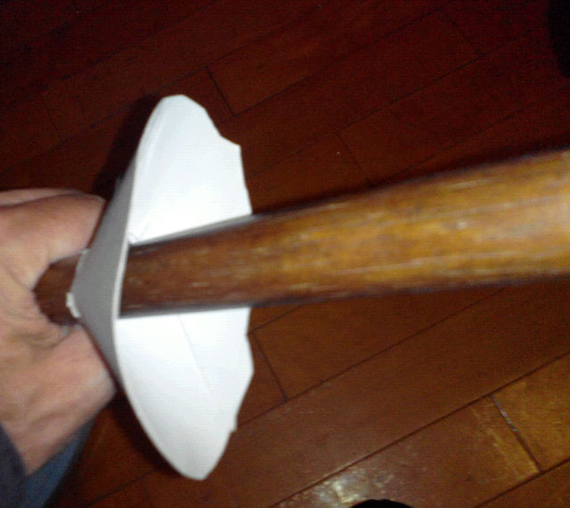

直向 水管 ~ 剪一塊 塑膠板 ~ 中間剪個洞  旁邊剪開 ~ 在 套上 水管~ 作成 向下 漏斗狀~ 剪開處 再用 AB膠固定~
水管上  用 不鏽鋼管束 束住 ~ 防止 塑膠板 向下滑 ~
簡易 防蛇鼠 漏斗 塑膠板 ~ 老鼠 跟 蛇 很難 倒立著爬 ~ 不錯吧 ~~
