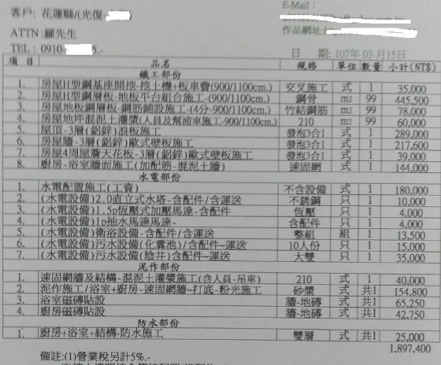

發表於 2018-5-23 23:09:34 | 顯示全部樓層
快樂農夫 發表於 2018-5-22 20:05
你這麼一說,讓我頭痛了。
我想在鳳林誘j宅的夢可得再小心謹慎評估才好。
好不容易,爬網找了一家,花蓮吉安還可以的業者,有網頁有遜L民宿也接過公共工程。
本想趕疙}屋,9*11 米 約30坪的鐵皮屋,第一次報價,不含門窗就快190萬。
已經不錯有給項目,無細目。H鋼幾隻C鋼幾隻沒有說明。
所以才再找第二家中,晾了他半個月,跟他說我等其他家報價中,請他稍後。
沒一周,LINE 給我新報價------鐵工+鋁窗+水電施工-合計=$1050000元
問他H鋼用多少?回我說---要給他做再來討論
後來透過民宿的大姊介紹,應該120-150萬可以OK。
只是光復在地工班,人少2-3,施工會比較慢。
其實當初有找過在地的公司行號,一聽到高腳屋就....
不然就是對施工方式不苟同。
參與人數 5威望 +110 收起 理由
