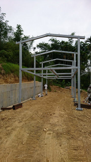

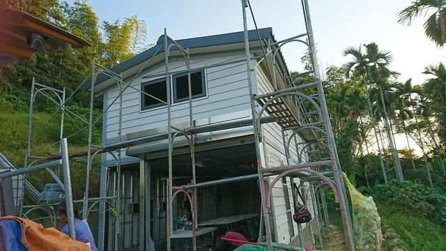

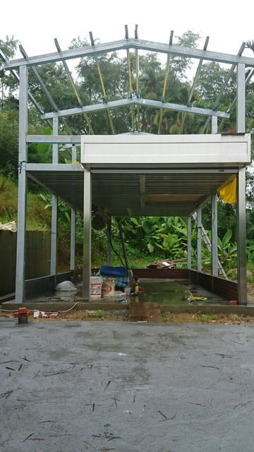

這是一棟 全部都用螺絲組合的輕鋼構屋 而且還是 tiny house概念的資材室 結構全經過 熱浸鍍鋅  柱的四周 都預留螺絲 保有強大擴充能力
基礎施作完成 回填土方 再進行結構組裝
結構完成 下階段要配排汙管 電力弱電等管路   不要小看這小小一間資材室 五臟俱全 還有申請到動力電 因為一樓為工作室 二樓才為起居室
唯一美中不足 外觀造型受到合法資材室的侷限 所以比例上較為突兀 所以柱的四方都預留螺絲 可延伸來做瓜棚 遮蔭( )

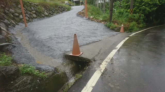

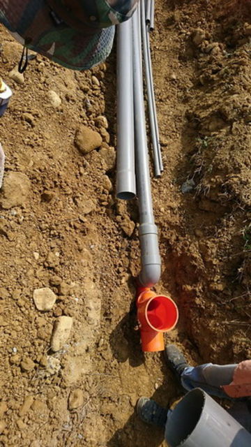

 樓主| 發表於 2018-9-18 07:50:36 | 顯示全部樓層
RE: 對流換氣節能全螺絲組合的環保綠屋-2018中寮資材室埋設管路及農路鋪設
本帖最後由 照像機 於 2018-9-20 16:51 編輯

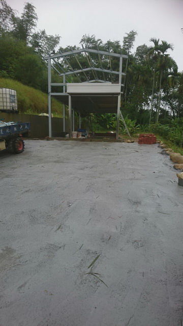

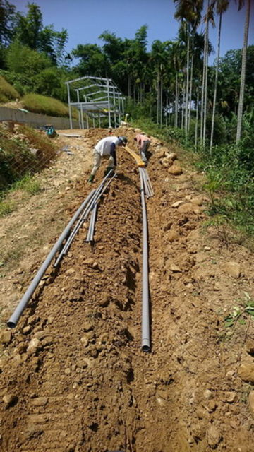

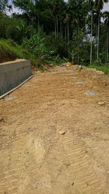

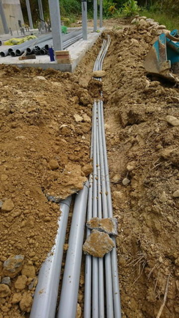

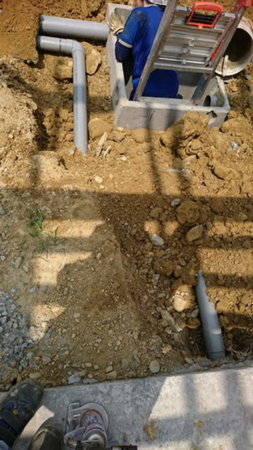

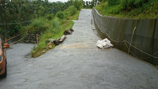

兩個多月來不是下雨 就是午後雷陣雨
農地泥路施工真是苦不堪言 但是也要克服
利用短暫 的白天 好天氣 埋設 電力管及汙排管 再回填土方 經下雨夯實土方 再綁鋼筋 將農路灌好RC 方便各工班車輛出入

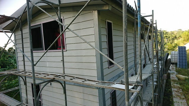

現在天氣較穩定 已安裝好屋頂 正進行壁板的組立

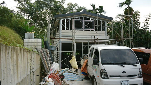

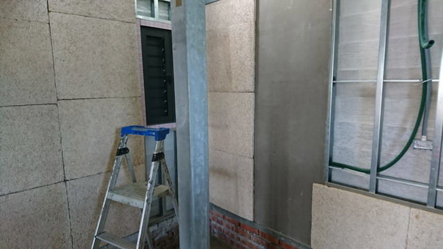

 樓主| 發表於 2018-9-22 08:11:19 | 顯示全部樓層

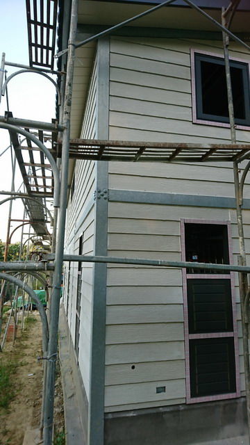

RE: 對流換氣節能全螺絲組合的環保綠屋-2018中寮資材室外牆板及水電配置
本帖最後由 照像機 於 2018-9-22 17:26 編輯

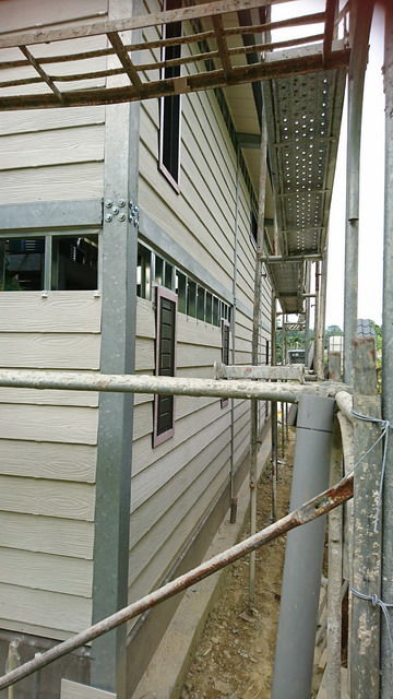

牆面 骨架 完成  所以外壁板牆 安裝木紋水泥板 及內部水電管配置 整棟都是全螺絲
待水電配置完成 就可以封 內板材  內板材為三層 木絲水泥板10mm   椰纖礦化板25mm  矽酸鈣板 再加立邦乳膠漆

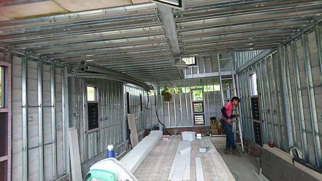

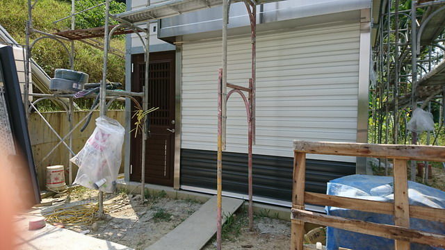

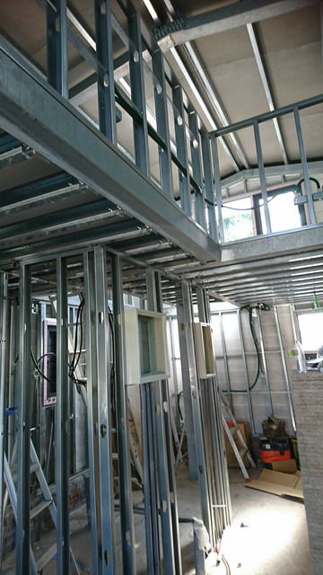

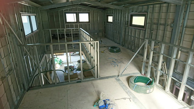

 樓主| 發表於 2018-10-8 16:25:41 | 顯示全部樓層

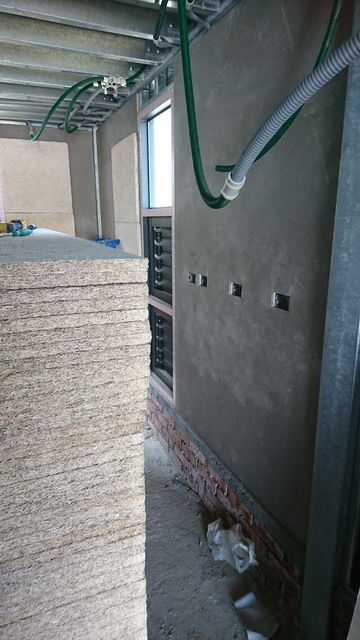

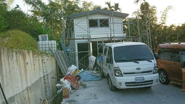

RE: 對流換氣節能全螺絲組合的環保綠屋-2018中寮資材室水電配置試壓完成及內牆封板
本帖最後由 照像機 於 2018-10-8 16:38 編輯

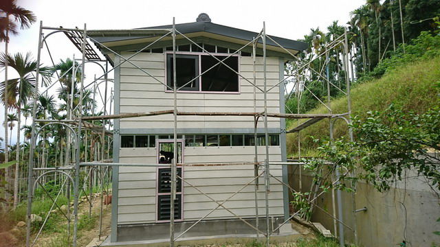

外牆封板完成照 等待做防水及上漆
內部隔間及挑高的護欄
電管配置完成 水管試壓無虞 封內板
第一層 封板 具有 防水 防火 隔熱的幼孀r
第二層 封板 具有 防火 隔熱 的幼?
完成面 封板 矽酸鈣板  具有 防火 的幼?日後批土 油漆或者其他裝飾板材
我們的工法 看起像木屋 但都是防火建材 安全第一
