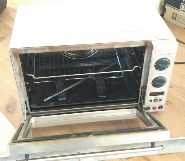

威寶 kaiser 烤箱.  好市多 42L

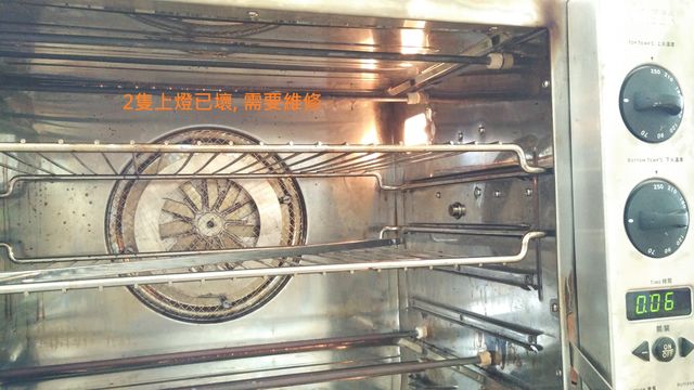

因為添購了 新烤箱, 這個就送給有緣人.
2隻上燈壞了, 需要送修. 如圖

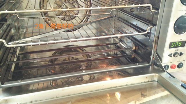

2隻下燈是好的. 如圖
新竹市, 自取.  靠近科學園區的萊爾富

發表於 2018-6-2 11:09:37 | 顯示全部樓層
SUNRIDE 發表於 2018-6-1 20:20
這烤箱是公版
很多品牌包括國際都是一樣的
昨天拆開來修,上面加熱管沒斷路,上下溫控開關對調,變有上火無下火,所以可能是上火的溫控開關壞了,可以考慮換成更精準的液脹式的溫控開關,露天賣一個2百多元。
或是直接將上火改成手動開關,直接開或關,不經過溫控開關,不過這就必需注意不能讓上火過熱造成食物燒焦,或是將上火當預熱就好,溫度到了,就需手工切掉上火。不過這樣烤箱溫度就不好控制了,
昨天有測試,只有下火和旋風開了8分鐘後,烤箱中間溫度也可達250度
一般有上下火的烤箱大都是壞上火,有可能真的是上火過熱,回傳到溫控開關,造成過熱,接點變形故障無法過電,因為下火的熱也會上升累積到上火,國外的烤箱好像都只設計下火而己。
