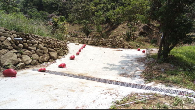

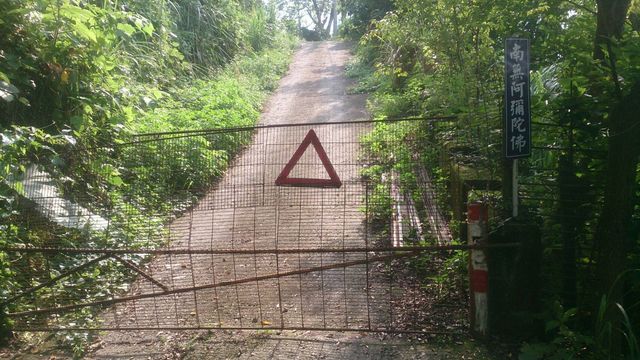

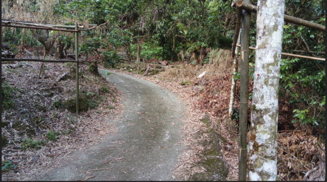

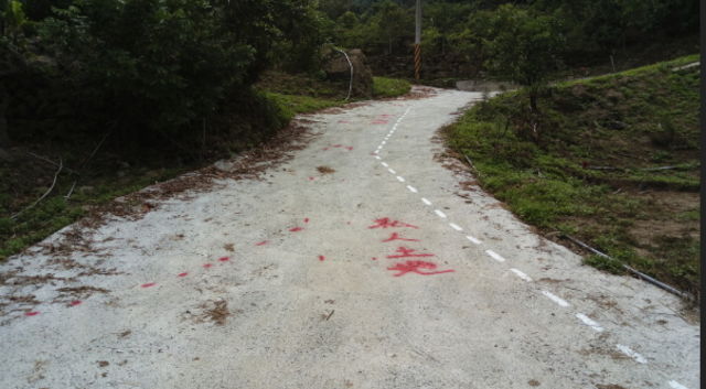

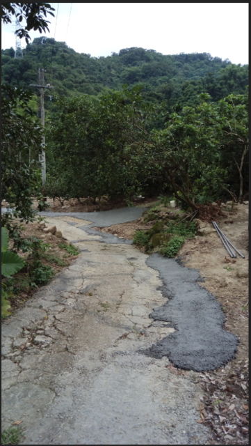

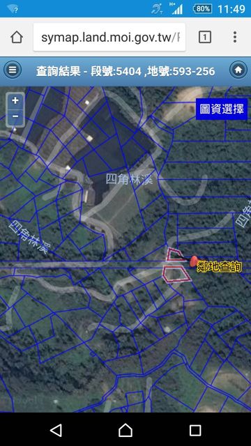

買了一塊農地,空照圖有路,現況道路被前段地主上鎖封堵。
目前訴訟中,先po兩張照片,後續情形再陸續上傳
