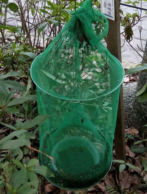

現在對有關田園的人事物都特別的關心,只要是自然有機的東西,特別有興趣,逛公園時,看到角落掛了數個捕蟲網,深深吸引了我,詢問之下,原來是在淘X網就可以買得到,主人還特別送我二個試用...
之前,為了防止天牛啃食果樹,買了60幾個咖啡布袋(一個50元),試用了一年,結果是無效的,反而讓蟲有個溫暖舒適的家,今年就全部拆除掉,浪費了金錢和體力,這次打算用捕蟲網和掛寶特瓶噴黏劑來試試看效果如何?希望有成效!

您們的柑橘園應該是天牛的最愛...
雖然我沒種幾棵,但是也被它們弄死了好幾棵成樹
自己也試過綠紗網,絲襪,塗石灰...皆無法杜絕
前不久在網路上看到用細魚網層層繞起來,可以纏住它們
我也預備來試看看...
https://www.youtube.com/watch?v=kO9nG7176j4

這應該是有效的
只是得持續買網子
因為靠近的松鼠 鳥 蛇都會被纏到 如果不介意的話

這個方法是不錯的防蟲法,但是要注意用割草機除草時,會不會影響到作業困難,不小心就纏繞在割草機上?要取出來很麻煩!?這是我唯一擔心之處...

還有鍬形蟲,獨角仙...也難脫逃...

每年 5月10日~6月15日為其繁殖期,清理樹根部,
在根部噴 "尚蓋黏" 噴霧黏蟲劑, 不黏時再噴一次 ;
自然就輕鬆多了 !

請教班基大:這「尚蓋黏」據說不能直接噴葉面。噴在根部不影響生長,是嗎?一年生的作物根部也可以噴嗎?

當然是根部 噴上展著劑  天牛被黏住了 無法下蛋 果樹就保住了

天牛下蛋?
那綁紙箱給它下蛋
然後紙箱再拿來燒
不過這樣很像很麻煩就是了~
