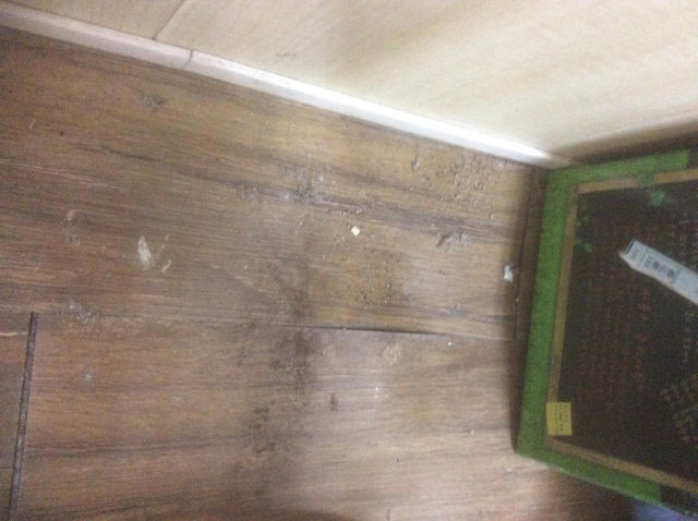

小弟使用貨櫃屋已經四年了。
當初廠商說可以用20年,不過現在發現地地板變軟,有些地方凹陷,有些卻脫膠翹起來。廠商說以當時的工法,地板舖木板,木板下有型鋼。現在他們已全面採用輕質灌漿,不再使用木板或鋼板此類會耗損的材質。(因為專業廠商,就沒想到木板會比貨櫃屋壞的快嗎?)
可能是木板吸濕爛掉了,也可能是白蟻吃了,雖然一隻也沒看到。
地板和牆面若被白蟻吃了,再往上舖一層也沒用。 只是表面工夫,但時間再久一些,整個地板就會被吃完,然後塌陷。
要治本的方式,要把地板掀掉,舖砂漿,做混凝土。
不過因為我已經瞻F流理臺,冰箱,櫃子和床墊,實在不想搬出來再大興土木。再說,鋪上混凝土,也不知道貨櫃屋所在的山坡台地能不能撐得住,會不會過重而坍塌。
目前打算不除掉原有的夾板和塑膠地板,畢竟他們仍有隔絕濕氣的作用。然後在上面直接加上美洲側柏實木地板。28mm厚的。側柏可防蟲防腐(當然沒有檜木好,但檜木太貴了),我估計和舖沙漿成本差不多。
http://goods.ruten.com.tw/item/show?21207018493322
因為木板間有卡榫,所以即使下面的夾板凹陷,靠著鋼梁應該仍能支撐體重。這樣我自己可以DIY。
只是不知道諸位home友是否用過美洲側柏實木地板?覺得這樣可行嗎?

發表於 2018-6-15 14:53:06 來自手機 | 顯示全部樓層
如果是貨櫃最底層地板己爛,還是要先解決,否上面鋪新的地板,若無治根治,以後還是會凹陷,所以要先了解是上層腐壞,還是己爛到底層木板了。
貨櫃大都會架高,而最底層木板,靠地面的那一層,大都會因時間環境和地氣潮溼或露水慢慢腐壞,因為貨櫃都有使用壽命,而不是萬年不壞,而通常木板又比鐵的壽命更差。
未和我做樓中樓或露台,都不會用木板,會考慮用樓承鋼板鋪鋼網再澆輕質混凝土,背面則噴塗防鏽漆,就像大賣場二樓的做法一樣,不但耐用,且踏在上面也比較靜音

 樓主| 發表於 2018-6-15 15:27:33 | 顯示全部樓層
2home 發表於 2018-6-15 14:53
如果是貨櫃最底層地板己爛,還是要先解決,否上面鋪新的地板,若無治根治,以後還是會凹陷,所以要先了解是 ...
唉,恐怕還是得大興土木了....
不知道以您的經驗,3米x6米的地板大約需要多少錢?
24273
發表於 2018-6-15 15:33:23 | 顯示全部樓層
Tempocomputer 發表於 2018-6-15 15:27
唉,恐怕還是得大興土木了....
這部份我也沒算過,若投資超過原貨櫃殘值,應該就不要投入,把錢省下來,就將就用,用便宜方式補救,用多久算多久,用壞了,再換一個新的,這次就有經驗,記得把底子打好。

貨櫃屋通常潮氣較重,我的貨櫃屋有使用除濕機除濕,每天都是滿滿一桶水。你的貨櫃屋如果潮氣沒有理會它,木板類裝潢大概都撐不久。

 樓主| 發表於 2018-6-15 16:24:47 | 顯示全部樓層
本帖最後由 Tempocomputer 於 2018-9-9 21:46 編輯
快樂農夫 發表於 2018-6-15 15:56
貨櫃屋通常潮氣較重,我的貨櫃屋有使用除濕機除濕,每天都是滿滿一桶水。你的貨櫃屋如果潮氣沒有理會它,木 ...
沒有辦法天天倒除濕機的水..

 樓主| 發表於 2018-6-15 16:32:09 | 顯示全部樓層
本帖最後由 Tempocomputer 於 2018-9-9 21:47 編輯
2home 發表於 2018-6-15 15:33
這部份我也沒算過,若投資超過原貨櫃殘值,應該就不要投入,把錢省下來,就將就用,用便宜方式補救,用多 ...
您說的對....
還是將就著用,等到真的會踩出洞來,再想辦法....
這樣應該可以多撐半年。

發表於 2018-6-15 16:33:13 | 顯示全部樓層
Tempocomputer 發表於 2018-6-15 16:24
可是頂多只有周末去一天,哪有辦法天天倒除濕機的水....
就是這樣才會壞得快啊!
不是都說房子要常住才比較不會壞
這樣就更有理由經常往山裡田裡跑了~

發表於 2018-6-15 17:37:49 | 顯示全部樓層
美西側柏不算便宜喔
照您連結的去算
每坪的材料實價要5000元
加上損料大概得算6000元
還沒算到底層材料
應該還是得鋪一層夾板或是用角材調整平整度
表面還要上漆
算到來每坪材料費大概就要7~8千以上跑不掉
而且美西側柏屬於比較軟的木材
表面非常容易刮花
其實不是建議用在鋪設地板的

發表於 2018-6-15 18:09:44 來自手機 | 顯示全部樓層
有時要看地點,像我在桃園山上,就會比較潮溼,房子裏面容易發霉,尤其是工作服掛著久了也會發霉。頭髮也比較容易塌
但奇怪的是我花蓮鳳林就完全不會,不管工作服或張開的睡袋也都不會有發霉現象,頭髮也會比在西部較澎鬆,平常也很難看見有霧的天氣,可能是地點位於中央山脈和海岸山脈中間,加上鳳林腹地大,很難積霧,也比較乾燥原因。
