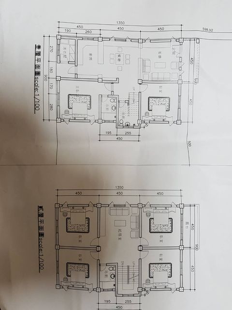

 樓主| 發表於 2018-6-16 22:18:50 | 顯示全部樓層
這是目前的初稿,希望前輩可提供一下意見
參與人數 3威望 +55 收起 理由
yflin + 20 太棒了!
旗艦.黃 + 20
sampisam + 15 1樓沒後門? 沒規劃冰箱位置? 2樓衛浴只有一

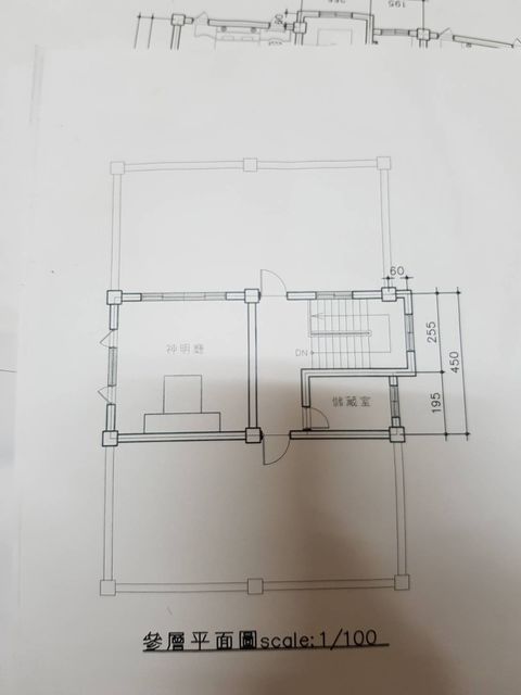

發表於 2018-6-17 08:39:37 來自手機 | 顯示全部樓層
拜拜上三樓有點累

發表於 2018-6-17 09:17:34 | 顯示全部樓層
ben221224 發表於 2018-6-16 22:18
這是目前的初稿,希望前輩可提供一下意見
房屋格局規劃以自已生活舒適方便為原則,
通俗上是以一樓客廳,孝親房,廚房...
二樓為卧室,三樓是神明廳,休閒空間... 等
供你參考。
yflin + 20 我很贊同舒適方便
旗艦.黃 + 20

發表於 2018-6-17 12:21:53 | 顯示全部樓層
2樓半,建坪35坪--40坪
所以每一個樓層大約15坪
2樓平均隔了6個單位(4房間加上樓梯及客廳),所以每一個單位大約2坪半,不足3坪.
似乎很小! 日後使用會很不方便.似乎沒有衣櫃及轉圜空間.
二樓改成2個房間加上樓梯及客廳,會不會較合乎使用機能?
農舍基本上756坪*0.1=75.6坪地坪. 農舍有很多農具工具與肥料雜物....等等考慮,會需要較多的空間
如果預算還夠,你要不要考慮把你的面積加大些,日後住起來會舒適一點,要出售價格也會好些.

 樓主| 發表於 2018-6-17 22:50:10 | 顯示全部樓層

 樓主| 發表於 2018-6-17 22:51:44 | 顯示全部樓層
快樂農夫 發表於 2018-6-17 12:21
2樓半,建坪35坪--40坪
所以每一個樓層大約15坪
2樓平均隔了6個單位(4房間加上樓梯及客廳),所以每一個單位 ...
不好意思筆誤建坪100坪左右,一層樓約35-40坪

發表於 2018-6-18 22:54:45 | 顯示全部樓層
本帖最後由 快樂農夫 於 2018-6-19 00:37 編輯
你在電視的左右兩側各開了窗戶,外面的陽光有可能會使得看電視時感到刺眼而不舒服.
也許在窗外種植綠色中型喬木和灌木植栽,這樣一方面可遮陽,開窗又有綠意.這樣看電視就不會感到逆光的問題
或者,電視兩側不開窗是否可行?或者必須裝設能遮陽光的窗簾,必要時拉窗簾遮陽.

發表於 2018-6-19 07:54:18 | 顯示全部樓層
本帖最後由 FlyNews 於 2018-6-19 17:27 編輯
1) 一樓好像有洗衣間??字太模糊了,不確定
一般洗衣機要放在曬衣服的地方(頂樓陽台),
洗好衣服後,直接從洗衣機裡把衣服拿出來晾,晾衣服時不用提一大籃濕衣服,
把衣服拿去洗時是乾的,重量較輕,各樓層衣服提上樓較無妨,
衣服晾乾後收起來也乾的, 一大籃提下樓也無妨,
但在一樓洗衣間洗衣服,再把剛洗好有點濕的一大籃衣服提到陽台會較重!
且不太可能衣褲在一樓窗外晾。
2) 二樓有四間房,只一間浴室?
一間房可能睡2人,4間房可能住4-8人,浴室最好有2個以上,
可二樓改為3間房,主臥內多個浴室。才不會4-8人共用一間浴室,
旅館大多賣雙人房不是沒原因的,再來就3~4人房,
若一間房住太多人,連尿尿.拉屎.刷牙.洗澡...都要排隊...
3) 一層樓35-40坪,三樓沒浴室,...可再加1間房+1間公用浴室
4) 一樓因有兩間房,最好2間浴室。1間浴室公用,1間在主臥內。
5) 台灣透天厝大多連棟或雙併,很少有那麼大的"建地"用來蓋獨棟透天,
若有那麼大的"建地",可能是拿來蓋連棟/雙併透天/集合住宅,自己留幾間,其他賣掉或和建商合作拆帳
但農舍大多是獨棟! 可參考: 內政部制訂住宅及附屬建築物建築工程標準圖簡介(請選用)
地夠大,就可把工程標準圖照抄來用,可不用建築師簽證。
規劃建案要有3D立體+成本+結構+動線概念,甚至要把時間(光線)列入考量,沒那麼簡單,
建築工程標準圖可能大同小異,但這是經過千錘百煉沒什麼可改了! 沒本事的最好不要自己改太多...
因你一層樓就35-40坪,則可依標準圖改大,或增加浴室...

發表於 2018-6-19 09:06:53 | 顯示全部樓層
我個人建議:
1.         1F 一間廁所,應該有含浴室吧?? 因為2F您寫浴廁,而1F 是廁所。
2.         1F 客廳能容納多少客人同時活動,建議盡量大,
         除非您在外面另有遮風避雨的場所供客人活動。
3.        1F 屋外要增設一間廁所,農事之間方便如廁,
        有客來訪在外活動也可方便如廁,
        不需每次都要拖泥帶水的入屋內方便。
4.        2F 四個房間一間浴廁是不夠的,至少要一間浴室,
        一間女廁和一個男用便斗和洗手台各自可獨立使用。
