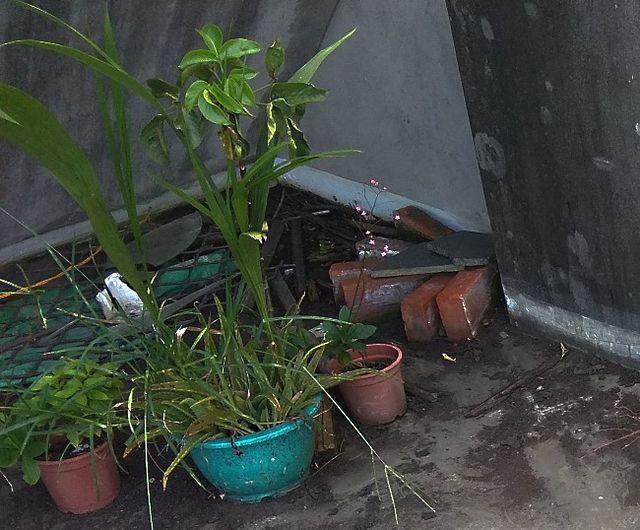

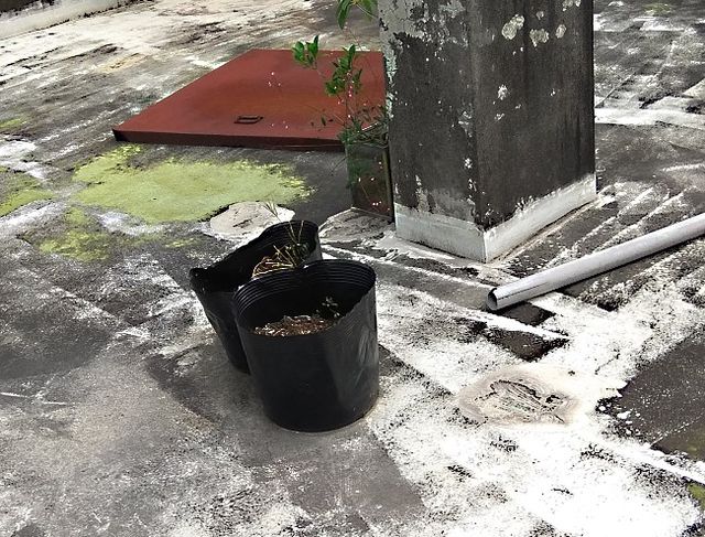

原本我是想把頂樓露台換成"高腳落水頭",但一個就要80-120元,
因我頂樓露台地面有大約5-8mm厚有好幾種材質的防水毯,並不會漏水,
若積水高過女兒牆白色的防水漆,會從牆面水泥裂縫滲水,所以,要解決排水不及的積水問題。
我就只用紅磚圍一下排水口,誘W不會被水沖掉的地磚,水位最高到紅磚,
但還是得定期清積泥,就把積泥挖到花盆,也算是幫頂樓隔熱+綠化,
花盆裡的土全都是頂樓的積泥。除了蘆薈是我自己找來種的之外,其他全是自己長出來的!
因上圖的花盆太小,就在掏寶買了較大直徑的黑軟盆,把洗衣機的排水導到黑軟盆,
原本下圖2個黑軟盆已冒出一大堆豬母乳(馬齒&#33800;),因前幾天有颱風警報,我又清了些積泥堆上去,
以後等積泥裝了5-6個黑軟盆繞一圈,就可頂樓綠化隔熱。
