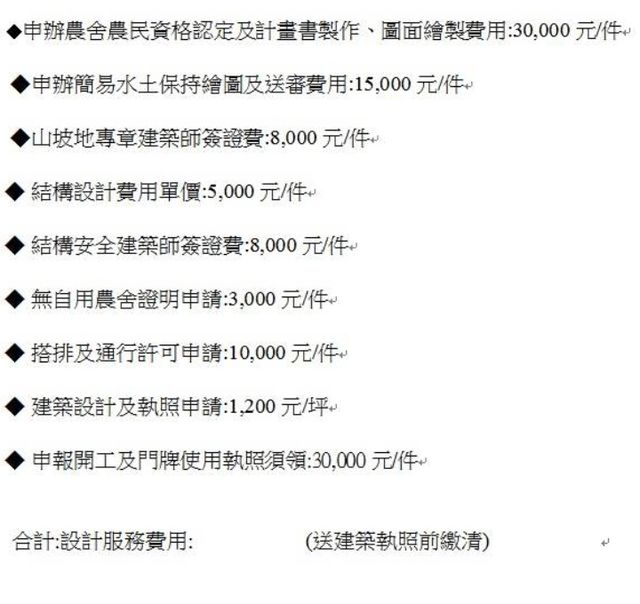

請問線上各位學長,以下農舍跑照報價內容是否合理,感謝!

請問你的建築設計 執照申請費用是以地坪還是建坪計算?
我在雲林 我也正在申請農舍建照  地坪52坪蓋2層樓
跑照費用含繪圖 報價10萬  可是對方沒給我明細  另外請結構技師算鋼筋結構費用8000至10000
給你參考

 樓主| 發表於 2018-7-14 20:39:58 來自手機 | 顯示全部樓層
本帖最後由 崔景文 於 2018-7-14 20:41 編輯
pp620808 發表於 2018-7-14 20:07
還沒問他是以建坪還是地坪計價,謝謝提醒。
請問學長:
雲林有農舍資格認定的程序要跑嗎?
山坡地嗎?
需要作簡易水保嗎?
我估了一下如果扣除農舍資格認定、簡易水保、山坡地簽證等費用是差不多。
如果用建坪計價下去算,全部估進去的話,費用大概179000,是不是費用高了點?
因為我這邊是在山上不知道是不是相關費用會比較多項!

發表於 2018-7-14 21:11:44 | 顯示全部樓層
是需要農民資格審查
我這裡是一般農地不是山坡地  至於需不需做簡易水保我也不懂
3年前農舍法令還沒這麼嚴苛  當時我們這裡委託跑照費用6至8萬  現在法令趨嚴後很多代辦跑照的不太願意接農舍案子  他們覺得有難度 很多不合理的限制  可能因此收費調高了 至於合不合理  可能得多比較多參考比較類似你的案子會比較客觀喔
其他問題可能得要其他有經驗的前輩答覆你ㄌ

 樓主| 發表於 2018-7-14 22:14:09 來自手機 | 顯示全部樓層
本帖最後由 崔景文 於 2018-7-14 22:17 編輯
pp620808 發表於 2018-7-14 21:11
是需要農民資格審查
3年前農舍法令還沒這麼 ...
了解,感謝您!
現在的程序真的是相當麻煩,問過二位建築師都說不接山區的案子,應該是過於繁複又位於山區路途稍遠所以沒意願。

發表於 2018-7-16 00:40:15 | 顯示全部樓層
價錢不是問題,問題是照能不能過
現在社會風氣對農舍很不友善
政府機關也擔心怕事,我親戚為了申請農舍搞了3年
後來好不容易拿到建照蓋好了
又一直被人檢舉沒有農地農用
跑照能過最重要,照拿不到,糾結這些也沒意義

發表於 2018-7-16 19:18:53 | 顯示全部樓層
崔景文 發表於 2018-7-14 20:39
請問學長:
雲林有農舍資格認定的程序要跑嗎?
簽得出來辦得下來就不貴!如果有辦法趕快送件!!
我家頭份山坡農舍建90坪含你說的費用全部約20萬!!(含保存登記完成)我就不覺得貴!!!
如果辦不下來..............00XX

 樓主| 發表於 2018-7-16 20:21:54 來自手機 | 顯示全部樓層
yflin 發表於 2018-7-16 19:18
我家頭份山坡農舍建90坪含你說的費用全部約20萬!!(含保 ...
謝謝學長分享
