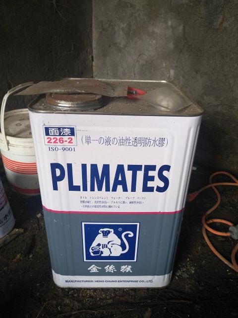

水泥這東西慢慢乾是比較好,所以若有空就連續三天灑水,接著多曬幾天完全乾燥後,用抿石子專用的防護油,千萬不要用一般的透明漆。 上次我抿石子是用金絲猴出品的護石油,要加甲苯稀釋。 至少漆二次,。

金絲猴是水性 但是有人說他會成膜 會成膜肯定是樹酯類的 只要是樹酯就絕對會變黃只是時間的長短而已
4w大 ...
用甲苯是水性?

accrod 發表於 2018-7-16 18:06
那你說的是油性的
我以為你說的是 金絲猴106 水性滲透型的 一桶好幾千阿
這桶

accrod 發表於 2018-7-16 21:29
有去電了解一下 只要是油性的 成膜的水性 也一樣 都會黃 時間的問題而已
油性更快一點
你如果想玩,可以來拿一點去試看看
