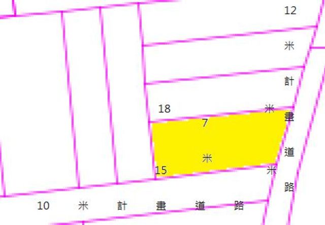

版上眾前輩們,弟有一事相教:有一建蔽率50%的住一建地如附圖,面前臨12米都計道路、側臨10米都計道路,深度最長邊為18米、短邊15米、平均寬度約7米,據土地使用管制條例得擇面前路退縮3.5米,在此基地條件下,是否得以申請建築執照?

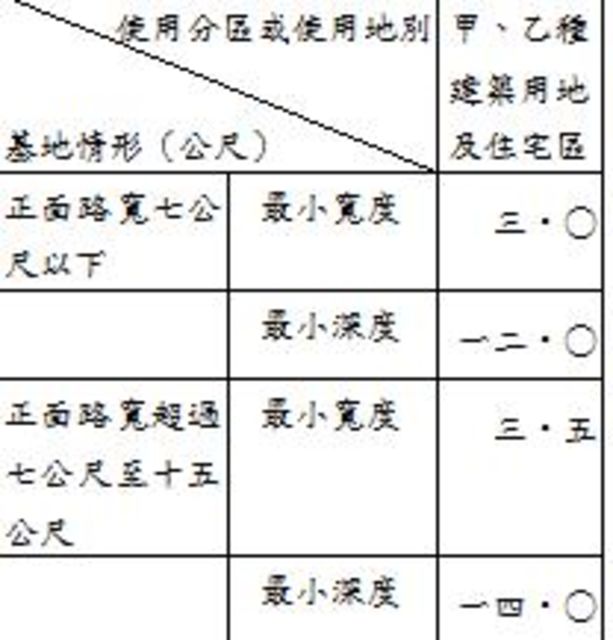

另根據桃園市畸零地使用自治條例之附表:
是否只要基地面寬大於3.5米、深度大於14米便不屬於畸零地、亦或前院、側院退縮之後,寬度及深度至少要等於3.5米、14米才不屬畸零地?盼前輩們不吝賜教,感恩萬分!

 樓主| 發表於 2018-8-22 22:49:21 | 顯示全部樓層
另補充,該建地實坪為38坪。

發表於 2018-8-24 01:56:10 | 顯示全部樓層
畸零地的檢討,以原基地尺寸為之,除非是面臨道路退縮地....等不計得計入法定空地(基地面積)之情況.....
如屬騎樓退縮...前後院.....側院等細部計畫土管或其他規則規定之退縮.........則還是以原基地尺寸檢討之!

Dear Sir,
所以該建地是以基地原尺寸來檢討是否畸零地,非已退縮後之尺寸來判定囉?
另外基地兩側深度為18米、15米,臨路退縮3.5米,意旨兩側同時退縮嗎?
1.如屬土管退縮建築牆面線,則以原基地(地籍圖)尺寸檢討之
2.二側鄰道路,則可任擇一為基地面前道路,依據土地使用管制條例得擇面前路退縮3.5米.....所以
本基地理當以12米計畫道路為面前道路.........退縮3.5M建築。檢討畸零地規則...則沒問題。
因倘採另側10米地畫道路為面前道路,依畸零地規則檢討後(面寬每增加10公分,則深度得減少20公分,但深度不得低於8公尺...這是台南市的...新竹不知是否不同),則深度可能會不夠.....
