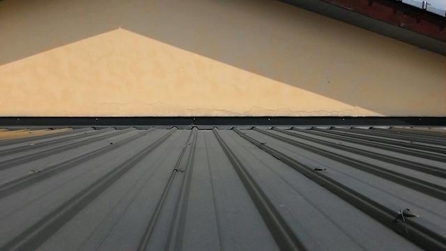

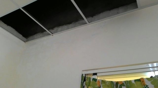

發表於 2018-9-10 19:50:57 | 顯示全部樓層 |閱讀模式
地震造成的後遺症
滲水
請問大家
是鐵皮直接趕_來比較好
還是防水比較好呢?
相關工法程序又是如何呢?

發表於 2018-9-10 20:37:29 | 顯示全部樓層
防水 2-3年就要重做一次..............
直接蓋鐵皮 10-20年........
4322
57168
發表於 2018-9-10 20:49:29 | 顯示全部樓層
等下雨時,看上面漏水源頭,再看要怎麼處理。

發表於 2018-9-11 14:47:50 來自手機 | 顯示全部樓層
之前也有考慮這問題,
一,使用鐵皮或金屬壁板,
二,使用防水漆
若無法搭鷹架,或使用方法一,牆面會增厚,會佔鄰地,鄰居有意見,
最後就只能請會蛛蜘人工法的油漆工用吊繩垂掛,直接再牆面上防水漆
笨羊 + 20 太棒了!

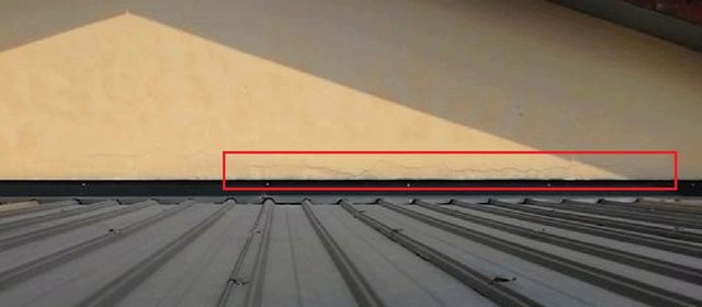

發表於 2018-9-11 21:43:55 | 顯示全部樓層
照相片 照的太遠 不夠清楚 .........
放大後 看了~ 應該是在 指 這條裂縫 ~ 紅線處 ~
如果 是 地震 造成的 ~ 不管 要用 鐵皮來防水 或是 要塗 防水漆 ~
最好 把 這條裂縫 補起來 ~ 補強的意思 ~ 免得 下次 又遇到 地震 時 ~ 裂縫 越來越大 ~
1: 用 扁平鑿子 把 裂縫 敲成 V型縫 !!
2: 把 裂縫 內 清除乾淨 ~
3: 灌入 無收縮水泥 ~ 補 裂縫 ~
先 補好 裂縫 ~ 再來 防水 ~

 樓主| 發表於 2018-9-12 22:28:01 | 顯示全部樓層
aotsen2004 發表於 2018-9-11 21:43
所以
要先打牆體?
另請人來估價時
問到的是
彈泥
防水漆
面漆
請教彈泥和不收縮水泥的差別是?

發表於 2018-9-12 23:19:08 | 顯示全部樓層
所以
要先打牆體?
不是 打牆體 ~ 是 先去 確定 牆上 是否 有裂縫 ??
如果 有裂縫 ~ 那 有裂 多大的縫 ?
如果 有裂縫 又 長期潮濕 ~ 那 裂縫 內 是否 有青苔 ?
如果 有裂縫 又 長期潮濕 ~ 那 裂縫 旁邊的 水泥牆體 是否 有粉化狀況 ?
整治外牆漏水 ~ 須 內外 一起 弄好 ~ 比較能 一勞永逸 ~
如果 裂縫 內 長滿青苔 又 粉化嚴重 時 ~ 塗 一些 防水塗料 ~ 也撐不久 ~ 油漆 也容易 剝落 ~
再者 如果 有裂縫 ~ 就 最好 填補起來 ~ 避免 又遇到 地震時 ~ 裂縫 越來越長 越來越深 !!
另請人來估價時
問到的是
彈泥
防水漆
面漆
彈泥 多用在浴室 ~ 撐個 10年 容易 水解 ~比較 新的工法 已經 不採用了 ~
防水漆 面漆 ~ 是 用來 塗外牆 ~ 應該 還有 底漆 才對 !!
請教彈泥和不收縮水泥的差別是?
差別在 1個是 防水 用的~ 1個 是 補 水泥蜂窩 裂縫 結構補強 用的~
這個 漏水~沒什麼 大問題 ~ 自己 DIY 就好了 ~
有去看 小弟 那間 破爛房子 的 DIY 過程嗎? >>>http://www.2home.com.tw/bbs/forum.php?mod=viewthread&tid=49238&extra=page%3D1
呵 ~ 再大的困難 都要克服 ~
