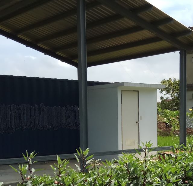

我們的資材室是涼亭式的,屋頂下放貨櫃和千歲牌廁所,有打了30M深的井,還沒請電。
因為我們夫妻倆幾個禮拜才來一次資材室,沒有過夜洗澡需求(老家在附近),只需要廁所用水,如果直接裝一顆地面馬達抽井水到廁所,不想放水塔,不知道可不可以?
因為久久才來資材室,用水量又少,如果買500L的水塔,怕水放到長蟲,而且把水塔固定在貨櫃或廁所上面,還擔心漏水或風大危險的問題。
但是親朋好友都說沒有水塔,可能水壓會很大,把馬桶沖壞掉,或者把馬達操壞之類的。想請教站上各位大大,不裝水塔是否可以? 接水接馬達有什麼特別需要注意的地方嗎?
我的水井靠近廁所,馬桶是坐式抽水馬桶,不用熱水器,印象中打井師傅說地面馬達用半馬或一馬,從井裡15米深處抽上來 (有點忘了,施作前會再確認)。想說找水電師傅來看前自己要先有個底,比較好談。
