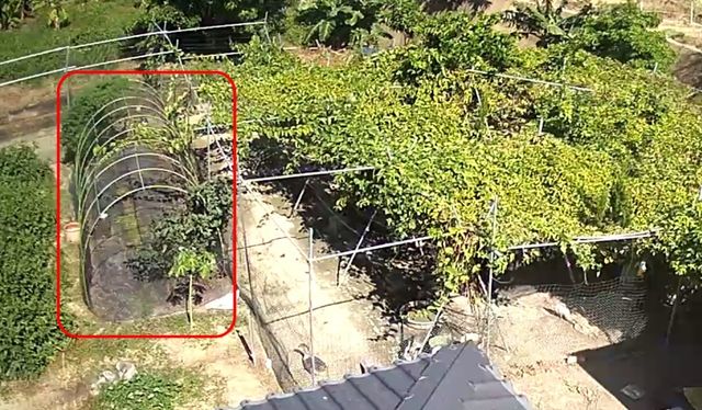

我有買來用,下班回到家都天黑了,可能沒辦法照到相,先拿監視畫面擋一下
左邊紅框的地方就是玻璃纖維棒所搭設的棚架,我用了2組,
每支拱形的玻璃纖維棒其實是由3支所組成
我是買14mm一組1780元那種,賣場說的塔建尺寸是2公尺,
感覺好像很小,我乾脆把每一個拱形的距離都固定在1公尺,
裝了2組,這樣長度就有9公尺,看起來也大多了
種過瓜類,蝶豆花,現在是給百香果爬,右邊的百香果架就是用錏管搭的
我是先在地上釘一支約一尺長的4分水管做腳座(抽插(?)又快又方便)
因為一組是3支接起來,柱腳距離2.7公尺,架子的高度就有180公分
對中等身高(175公分)的我來說感覺高度還不錯,也不會斷,
曾經拆下另處裝過,棒子也還是直的
至於A字架設計那種,我是直接拿6分錏管來架,穩多了,還可以用來吊單槓

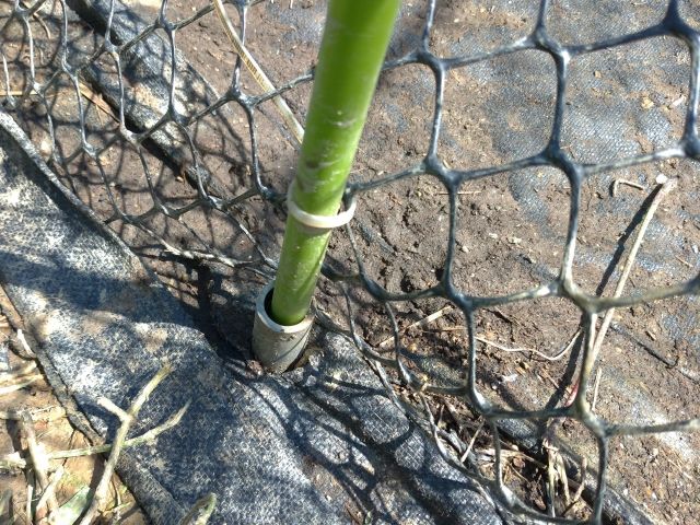

補圖如下:
個人是用長約30公分的4分PVC管插入土裡,做為固定用腳座
怕萬一土壤太溼,溼土可能會咬不住桿子
玻璃纖維棚架棒其實彈力不小,走在旁邊萬一剛好鬆脫
被打到只能自己找牛屎了
先插好PVC管,比較容易掌握間隔距離,拉線施做也不至於歪七扭八的

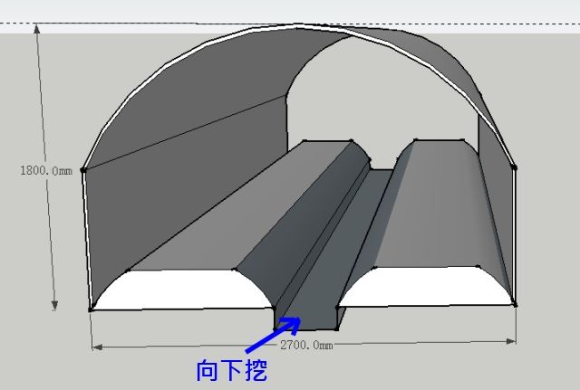

另外,14mm玻纖桿每一根是180公分,3支接成一組,總長是540公分左右
拗彎這5.4米的桿子組,再把2端插到2.7米左右的地面,
弧形的最高點大概離地約180公分,我再把中間地面向下挖,做成走道
就有不錯的高度了
