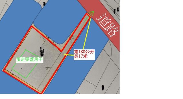

土地位於台南永康是建地,原本有40幾年的舊屋那時不用建照,很老舊會淹水目前想拆掉重建,
但四周早就都被建起房子,問了建築師因為無建築線,無法申請建照,
請問有法子解套嗎???
建議我們原本就有住址門牌,水電,所以建了新的再來拆掉舊的沒有關係,真的能這樣嗎??
想建一樓rc二樓用鐵板屋簡單的房子給老爸住種種花樹,想不到這麼麻煩……

大大抱歉,我先提兩個問題:
1.那塊長17公尺寬180公分的長條地可否當成既成道路?
2.不知大大未來蓋房子只能出入那塊長條地嗎?這樣蓋房子是否很不方便?若有怪手或起重機要出入是否很困難?

 樓主| 發表於 2018-9-26 12:55:25 來自手機 | 顯示全部樓層
本帖最後由 520milo 於 2018-9-26 21:22 編輯
ilikehome 發表於 2018-9-26 12:10
大大抱歉,我先提兩個問題:
2.不知大大未來蓋房子只能 ...
是肉地,不知能不能被認定成既成道路…因為只有我們這一戶。
機具要出入是一定麻煩的,但長條狀的左邊目前有空出約三尺,合計二米七,車輛是能出入的,但就是無法申請建築執照~
這共100多坪,如果不能蓋真的太糾心了~~~

網路上查看建築線的用意大概讓建築內縮有個依據,
而你要建的地基位置在那麼裡面,
實已內縮很多了,
不知跟區公所申請建築線鑑定是否可行?
平安、喜樂

發表於 2018-9-26 13:53:59 | 顯示全部樓層
我的看法,建築線應該還是可以取得。因為建築線和基地本有連接即可核發。
有問題的是,建築技術規則第二條規定,建築基地與道路連接長度需有200公分!
所以本土地應該是屬於裡地或稱袋地。非經合併無法申請建築。
但如果鄰地均屬合法建築,有使用執照,且無法和併使用的狀況。是單獨申請建築的。
ilikehome + 15 太棒了!

請問大大
依照版主的圖
"建築基地與道路連接長度需有200公分"
這條規定沒有符合是只連接的的寬度只有180公分嗎?
平安、喜樂

發表於 2018-9-26 15:32:26 | 顯示全部樓層
ilikehome 發表於 2018-9-26 15:04
請問大大
依照版主的圖
是的..............180CM的部分不符合規定。
ilikehome + 15 太棒了!

 樓主| 發表於 2018-9-26 15:42:00 來自手機 | 顯示全部樓層
天啊~……… 真的好傷心
 樓主| 發表於 2018-9-26 15:45:04 來自手機 | 顯示全部樓層
本帖最後由 520milo 於 2018-9-26 21:23 編輯
我爬過文,我們這條出入口,超過15米好像要有四米寬,二米還是不行~
但…
連同隔壁的沒建到地,合計有二米七,還是不能申請建照嗎??

發表於 2018-9-26 15:50:13 | 顯示全部樓層
本帖最後由 yellow1 於 2018-9-26 15:52 編輯
520milo 發表於 2018-9-26 15:45
但…
連同隔壁的沒建到地,合計有三米 ...
你應該誤解了,你看的的是畸零地使用規則,該法規講的是基地本身的大小,不是鄰接到路的長度。
基地鄰接道路長度,應該要看建築技術規則第二條,是二公尺以上。
如果隔壁肯賣你.....那自然可以申請建築。寬度最好可以停汽車有2.5M以上!!
我最近剛完成一個類似案例,面前道路也是15M。
基地鄰接到路長度是254CM.......已經申請好建照準備開工!
