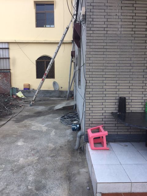

最近要遠s房,但因為空間的關係,會有一側的牆面距離隔壁房子的一側只有5公分
營造廠說這個不好施工,留下這個小縫隙無法作外牆防水,事後也可能會有漏水而產生壁癌的風險
所以營造廠是建議不要留所謂的5公分(碰撞距離),直接兩個牆就緊鄰貼齊
請問:
1.這5公分是要留還是不要留呢?
2.如果留這5公分的縫隙,是說以5公分以下的保麗龍來填滿這個縫隙,再用單面模的方式來灌漿包覆整個保麗龍嗎?也就是說我的牆的厚度是包含這個5公分的,是這樣解釋嗎?
3.以目前遇到這種情形的建案,比較可行的施工法是哪種方式?
以上問題,麻煩各位先進可否給點建議,謝謝!

 樓主| 發表於 2018-10-1 14:13:26 來自手機 | 顯示全部樓層
謝謝yellow 1 大大的回覆
原來我和鄰棟的地界還有約1個磚頭寬
所以,5公分的問題算是解決了
但是再請問
因為我是加強磚造的房屋
和鄰棟的間隔還是不夠讓工人做外牆防水的施工
和營造廠討論出最後可行的方法是,先在外牆立一個像是鐵皮的板子
然後磚頭靠著板子一層一層的堆疊上去,磚頭和板子的縫隙就塞水泥
這樣的工法是不是就是yellow1大 所說的D方案
那請問這工法還有什麼需要注意的地方嗎?
(因為是手機排版,版面亂還請見諒)
