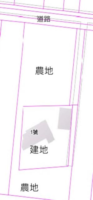

由於幾十年前農地重劃,把原本靠路的農舍變成被農地包圍
如今住家老舊想重建的話,是否可以申請建地跟自有農地交換
讓住家靠路邊方便出入及保持農耕地的完整.

發表於 2018-9-30 18:59:05 | 顯示全部樓層
本帖最後由 笨羊 於 2018-9-30 19:02 編輯
只有「土地使用分區」是「鄉村區」(或「工業區」),
才能「乙建」(或「丁建」)和「農牧用地」互相交換。
其他各種土地使用分區,如「一般農業區」,
只能「建地」變更為「農牧用地」,不能「農牧用地」變更為「建地」。
所以,一邊可換,一邊被卡住。沒戲唱了。
如果你的土地位在「鄉村區」,恭喜你!
應該可行,照章申請吧!

 樓主| 發表於 2018-9-30 22:30:35 | 顯示全部樓層
笨羊 發表於 2018-9-30 18:59
才能「乙建」(或「丁建」)和「農牧用地」互相交換 ...
笨羊大大
剛剛查了土地使用分區
家裡的應是屬於 特定農業區、甲種建築用地
照你所貼圖表來看應是不行了
謝謝你的回覆,看來只能保持原狀了
