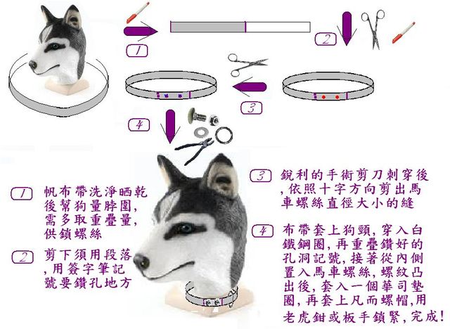

一般用來拴住狗狗的項圈..
就材質來分..有塑膠(PE..PP)..皮革..金屬..
就形式來說..有穿孔..鎖螺絲(栓)..快速扣環..葫蘆扣....
但是有個通性..就是耐用不如人意..價錢超過所值(C/P)甚多..
還有就是有時狗狗比較好動..解鍊子時會夾到手..
一個好的項圈真的要花錢買?
如果能動動手利用手邊的資材..
可以製作出好用又經濟的狗項圈..
而且能客製化適合狗狗的脖圍..
一. 材料: 廢棄貨車綑綁布帶..馬車螺絲..白鐵鋼圈..
二: 工具: 原子筆或簽字筆..尖刃剪刀..老虎鉗或開口梅花版手..
三: 作法:

 樓主| 發表於 2018-10-5 23:37:53 | 顯示全部樓層
製作法如此如此!這般這般!

 樓主| 發表於 2018-10-6 19:24:54 來自手機 | 顯示全部樓層
馬車螺絲鎖兩顆,由內往外面鎖,這樣比較好鎖而且比較不會有多出螺紋一端一直刺狗頸;另外,多加一個華斯墊圈可以更將螺帽鎖緊,用凡而螺帽的意思也是如此。

 樓主| 發表於 2018-10-6 22:39:50 | 顯示全部樓層
og2h 發表於 2018-10-6 19:56
會打毛線的話
用s 勾法 打一條狗練就好
前輩:
勾出編織帶之後..
還是面臨要套上動物脖頸的情況..
所以會有參考項圈構造的作法..
我用這回收的貨車綑綁帶..彎腰撿拾還減少髒亂..
一般拉扯是不會斷裂的..
纖維的集合束真的很有韌性..
就像是一把筷子不易被折斷變形一樣(團結力量大)..
狗可能扯斷鍊子..咬斷牽繩..但是..
不會自己咬到自己束上的項圈..
因為他沒有像是劍齒虎的彎曲利刃牙..
移民 + 12
