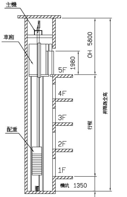

我依幾年前自地自建留下的印象分享, 你就加減參考.
現新透天大都用無機房家用電梯.  所以都還好找.  幾停就是要停幾樓.  但你要到屋頂的話, 應該屋凸會加高才可容納上頭馬達及相關配件.  每家都有需要空間,  需問清楚.
另外你若建築圖有標示預留太大的管道空間或標示電梯井, 到時國稅局就會找你要相關文件要課稅.
我記得若在申請建照時若就含電梯及要合格證就較貴, 之後每個月要保養紀錄及相關電梯使用執照....
不然家用電梯就可, 不用合格證,  約兩個月保養一次.
附圖為相關無機房電梯的升降空間示意圖.
