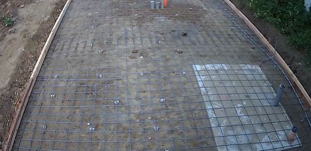

發表於 2018-10-19 14:44:39 | 顯示全部樓層
我的雖放外面, 但上面鋪水泥地了, 所以把相關上方清潔口留出來.  並多預留清潔口在到水溝的中間, 因我管路太長. 參考之.
所以若要放室內應該就留清潔口, 但上面大大提得味道要注意就是了.
