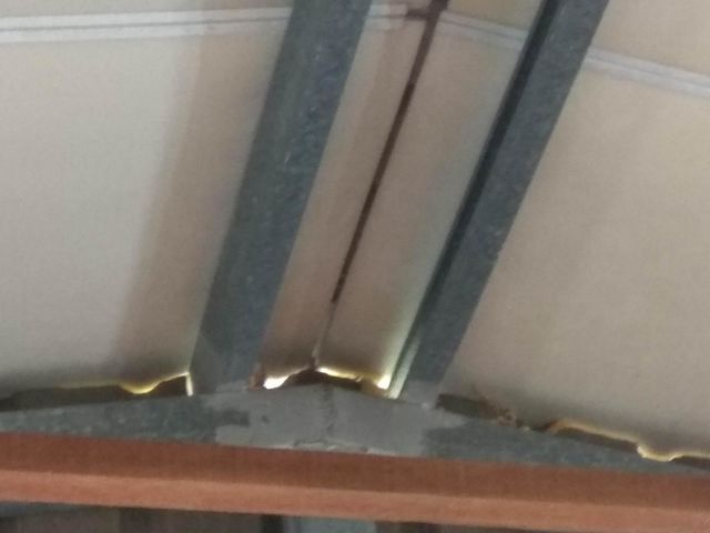

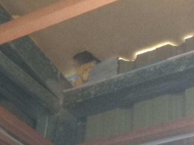

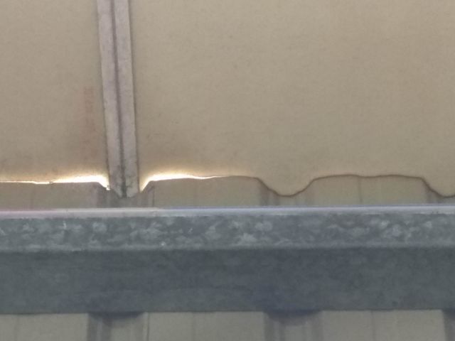

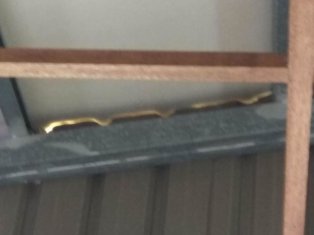

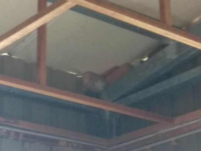

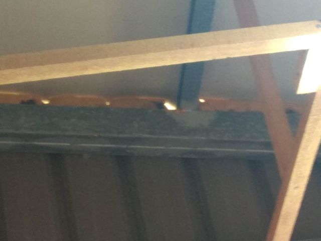

看起來洞不大,但老鼠和鳥還是有辦法進來,壁虎蚊子就更不用說了。
不知各位是否有好方法建議,目前想到用FRP施工法,一層一層去補了。
之前噴發泡劑失敗了,現在還要多一道?慢慢把發泡劑清乾淨...
SOGO-K + 20
24317

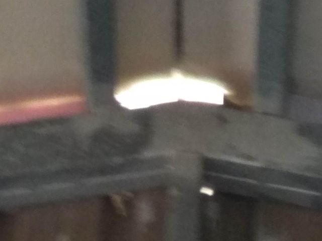

 樓主| 發表於 2018-10-17 13:48:42 | 顯示全部樓層
因拍照是由下往上照,所以角度問題有可能低估了洞的大小,從最後一張圖來看, 整個光線進來,感覺洞好大,但現場看是沒這麼大的,
白天出大太陽,屋內較暗時,利用相機拍照,捉破洞還蠻方便的...那裡有洞就會拍出亮亮的....
24317
 樓主| 發表於 2018-10-17 14:02:43 | 顯示全部樓層
因為要從下往上施工,不知有背膠的玻璃纖維網膠帶先打底貼上去,再將樹脂膠水一層一層塗上去會不會比較好用...

發表於 2018-10-17 14:04:06 | 顯示全部樓層
本帖最後由 og2h 於 2018-10-17 14:07 編輯
水泥 最好用
跟玩黏土依樣
白膠也是不錯的黏著劑
石頭 木材 塑膠 鐵器 都能黏
一般 孔洞都是用 矽膠
油漆也可以 多塗幾層
24317
 樓主| 發表於 2018-10-17 14:11:52 | 顯示全部樓層
og2h 發表於 2018-10-17 14:04
水泥 最好用
跟玩黏土依樣
之前有考慮過水泥,或益膠泥,怕太溼會黏不住...掉下來.....
不知有沒有什麼材質,可以像玩黏土一樣,弄成一團,直接貼上去,再壓平,等硬化....塑鋼土可以嗎?
記得早期的鋁門窗,填縫會用一種土,臭臭的...,有點魚腥味,白色的,不知名稱是什麼?那個就有辦法弄成一團...

發表於 2018-10-17 14:20:16 | 顯示全部樓層
2home 發表於 2018-10-17 14:11
不知有沒有什麼材質,可以像玩黏土一樣,弄成 ...
塑鋼土可以! 但是價格不便宜!...

發表於 2018-10-17 14:24:40 | 顯示全部樓層
PU發泡膠 +1
469
11192
發表於 2018-10-17 14:27:23 | 顯示全部樓層
站長:塑鋼土可以嗎?太貴了!又不好施工!
應該是用矽利康比較好施工又便宜!
建議白色或灰色較不透光!
