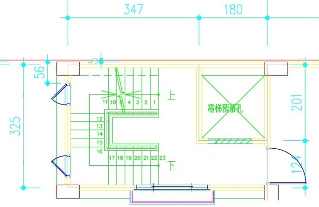

請問農舍3樓的電梯怎麼設計比較好?
我想到的是ㄇ字型樓梯,電梯放在中間
請問大家都怎麼設計呢?
謝謝

我因土地面窄, 所以變成放在前面, 電梯六人座 450kg. 參考之.
若你面寬可以試著塞樓梯中間.
