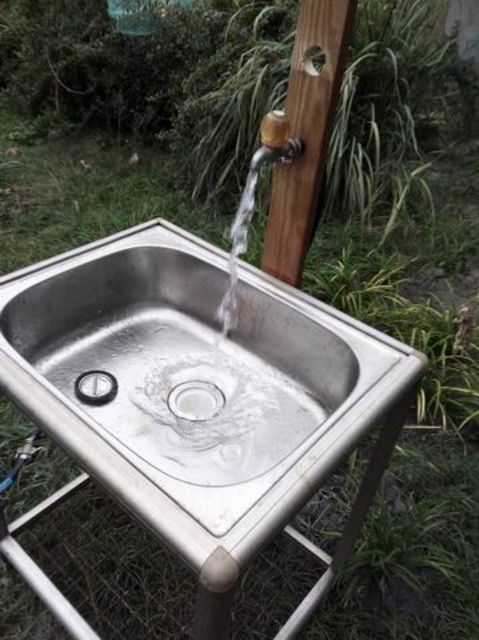

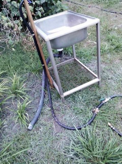

最近DIY 做了一個可移動的洗濯台,使用在田園間覺得不錯用,拿出來與大家分享。主要用在採摘蔬菜後就地清洗乾淨後才拿回室內,減少室內被泥土昆蟲等汙染。
用途:洗濯、灑水、噴水、淹灌
1.        洗濯台很輕,想拿到哪裡使用都很方便。
2.        採摘蔬菜後就地清洗乾淨才拿回室內,減少室內被泥土昆蟲等汙染。
3.        廚餘拿到田間掩埋後,廚餘桶清洗乾淨後才拿回室內。
4.        洗濯後的髒水澆灌在菜園裡
5.        想對蔬菜噴水或灑水時,可輕易改變使用。

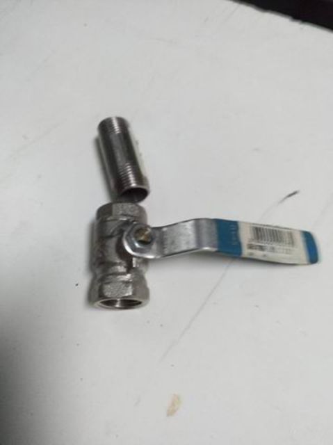

6分球閥開關1個
4分金屬球閥1個+2個4分金屬立普

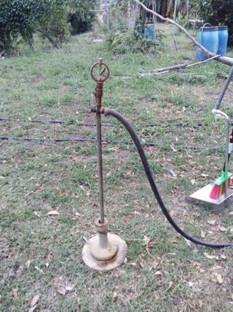

灑水頭、灑水支撐錏管、錏管支撐座
可調式噴水頭
廢木板柱子一根

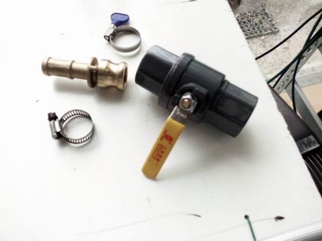

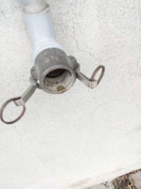

A. 牆壁端:南亞6分塑膠管固定在牆壁,接一個球閥開關後再接一個母的快速接頭
B. 軟管延長線:用6分黑色軟管做一條軟管延長線,頭端用公的快速接頭,尾端先接一個4分的金屬球閥開關再接一小段黑軟管再接一個母的6分快速接頭。

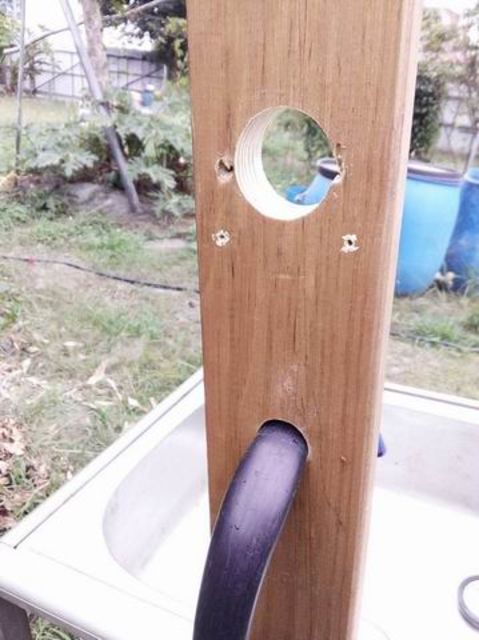

C. 洗濯台:木板鑽6分圓孔,6分軟管穿過洞後接套環然後接4分水龍頭. 軟管另外一端接一個6分公的快速接頭

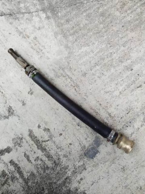

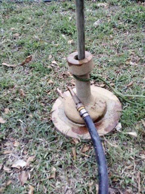

D. 灑水頭與灑水座如照片
E. 手持可調式噴水頭如照片
